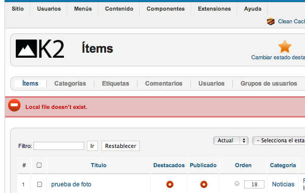

Hola tengo un problema al intentar cargar una imagen en los items de k2 desde la pestaña imagen.
Primero he subido la imagen a la carpeta, la busco con navegar por el servidor y cuando aplico los cambios me saca de la pantalla de editar item y me aparece un mensaje Local file doesn´t exist
Hasta hace poco me funcionaba bién y lo último que instalé fué el cookies accept ¿puede ser por esto? he probado a despublicarlo pero sigue haciendo lo mismo.

Hola Puy,
Nos ayudaría mucho saber en que web te pasa eso para no tener que preguntarte constantemente.
De paso, aprovecha la misma respuesta, para decirnos que versión de K2 tienes.

 Puy
Respuestas: 79
la web es ancin-antzin.com y la versión K2 v2.6.7

Hola Puy,
Revisa los siguientes hilos de foro:
http://getk2.org/community/New-to-K2-Ask-here-first/174106-Local-file-doesnt-exist
http://getk2.org/community/New-to-K2-Ask-here-first/5409-Local-file-doesnt-exist

 Puy
Respuestas: 79
Hola Johnny
He repasado los hilos que me dices y comprobado que los archivos no tienen espacios en el nombre, También he modificado los archivos que se indican en los dos hilos de foro y en ninguno de los casos se soluciona el tema.
Quisiera saber también si se puede cambiar la carpeta a la que se suben los archivos al "seleccionar archivo" y desde donde lo puedo cambiar, ya que subir los archivos desde el ordenador, si que funciona pero los coloca en una carpeta fuera del gestor de multimedia.

Te recomiendo subir los archivos directamente desde tu equipo. No debería ser un problema que no se suban a un directorio fuera del gestor multimedia.
Si quieres gestionar estos archivos que se encuentran fuera del directorio images puedes utilizar el componente extplorer que te permitirá acceder a cualquier directorio de tu web.
Es preferible respetar las rutas que utilizan los componentes para sus archivos.

 Puy
Respuestas: 79
Hola Pablo ,
Entiendo que es mejor respetar las rutas, pero quisiera evitar duplicidades en los archivos y cargarlos directamente en el directorio al que se accede con el gestor multimedia y ha dejado de funcionar de esta manera.
¿Se puede saber a que se debe un fallo de este tipo?

Hola Puy,
Una solución puede ser utilizar el editor de JCE y utilizar el botón de inserción de imágenes del mismo, que permite tambien gestionar la subidas de imágenes, ya que se mostrará el mismo editor tanto en los artículos de Joomla! como de K2.

 Puy
Respuestas: 79
Hola Jordi
Ya estoy usando el JCE, pero el problema viene desde la pestaña imagen del item de K2, y aquí no entra JCE, ya que directamente abre el gestor multimedia de K2

Hola Puy,
Tal como te indicaba se tiene que utilizar el JCE, y no utilizar otras funcionalidades de K2, como la imagen o adjuntos, si lo que deseas es mantener unificada la gestión de imagenes.

 Puy
Respuestas: 79
Hola, ya se porque me daba el error, los archivos que subía en vez de tener la extensión .jpg eran .jpeg.
