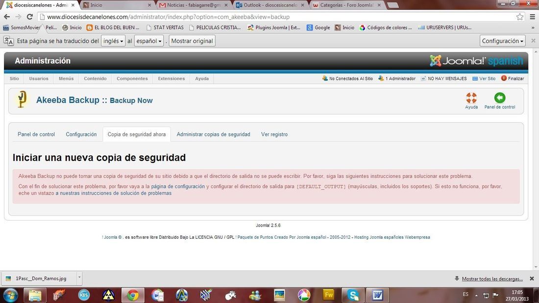

hola, mi nombre es fabiana y administro este sitio, les cuento que hace una semana maso me mude para webempresa y tengo dos componentes que no me funcionan podrían ayudarme porfavor a dejarlos bien como estaban antes.
uno es el akebabackup y el otro es el extplorer.
quise actualizar el akebba y les adjutno el error que me da.. y si quiero hacer una copia de seguridad tambien me dice que el directorio de salida no puede escribir, lo cambio por [DEFAULT_OUTPUT] le doy aplicar y cuando voy hacer el resplado esta de nuevo lo mismo no me toma el cambio podrian mirarlo esto debe ser unt ema de permisos porfaavor.
gracias

¿Que espacio tienes disponible actualmente en el Hosting?.
Otra opción es que en lugar de plantearte utilizar Akeeba Backup, cada vez más exisgente con las necesidades del servidor que lo ejecute y con la versión de PHP, es que utilices XCloner del que podrás ver información en el artículo del enlace.

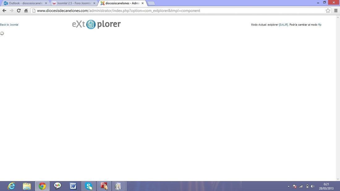

y con el extplorer que hago? queda cargando y no me muestra nada...
es que en el hosting que yo estaba antes podia dar permisos 777 y al tener el php+ph imagino es tema de permisos.
tengo contratado del de 3gb

Hola Alberto,
No accedemos a la administración de los clientes. No puedes publicar contraseñas en un foro publico.
En los servidores de Webempresa "solo" le funcionarán los permisos:
- 755 para carpetas.
- 644 para archivos.
- 444 para archivos específicos como "configuration.php" o algún otro.
- Puede encontrar fuera de /public_html otro tipo de permisos (750, etc.) pero no debe modificarlos porque esos afectan al funcionamiento de su cPanel.
Adjuntanos una captura del error para poderlo revisar.

mas arriba adunte los errores del akeeba y ahora te adjutno del del extplorer, actualmente esta todo con permiso 755 y 644
muestra como q carga pero no termina nunca de cargar..

[11-Mar-2013 18:31:50 UTC] PHP Notice: Undefined variable: authentication_type in /home/dioc7524/public_html/administrator/components/com_extplorer/include/login.php on line 57
[11-Mar-2013 18:31:59 UTC] PHP Notice: Undefined variable: authentication_type in /home/dioc7524/public_html/administrator/components/com_extplorer/include/login.php on line 57
[11-Mar-2013 18:32:06 UTC] PHP Notice: Undefined variable: authentication_type in /home/dioc7524/public_html/administrator/components/com_extplorer/include/login.php on line 57
[11-Mar-2013 23:34:58 UTC] PHP Warning: fopen(/logs/error.php) [function.fopen]: failed to open stream: No such file or directory in /home/dioc7524/public_html/libraries/joomla/log/loggers/formattedtext.php on line 248
[11-Mar-2013 23:34:58 UTC] PHP Warning: fputs() expects parameter 1 to be resource, boolean given in /home/dioc7524/public_html/libraries/joomla/log/loggers/formattedtext.php on line 254
[11-Mar-2013 23:35:06 UTC] PHP Warning: fopen(/logs/error.php) [function.fopen]: failed to open stream: No such file or directory in /home/dioc7524/public_html/libraries/joomla/log/loggers/formattedtext.php on line 248
[11-Mar-2013 23:35:06 UTC] PHP Warning: fputs() expects parameter 1 to be resource, boolean given in /home/dioc7524/public_html/libraries/joomla/log/loggers/formattedtext.php on line 254
[12-Mar-2013 13:41:25 UTC] PHP Warning: fopen(/logs/error.php) [function.fopen]: failed to open stream: No such file or directory in /home/dioc7524/public_html/libraries/joomla/log/loggers/formattedtext.php on line 248
[12-Mar-2013 13:41:25 UTC] PHP Warning: fputs() expects parameter 1 to be resource, boolean given in
esto es lo que leo del extplorer del akkeba no trae nada.
y si pruebo en sacarlo y vovlerlo a instalar tendria que dajarme no?

Hola Alberto,
Efectivamente, prueba de desinstalarlo y instalar la última versión que se encuentra en JED.

ok perfecto.. al desinstalar e instalar anduvo de 10!
gracias mil
