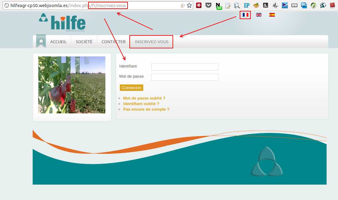

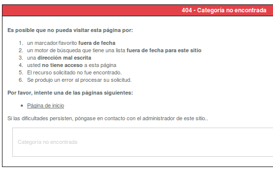

Tengo un problema en la web, despues de ver los videos de configuracion de una web con varios idiomas, me lanzé a prepararla en idioma ingles y frances, aparte del castellano.
Hasta ahi ningun problema, pero me he dado cuenta de que, si cambio el idioma de la web a frances o ingles mediante las banderitas del menu superior y luego intento hacer el login, aparece la url: http://hilfeagr-cp50.webjoomla.es/index.php/ es/inscrivez-vous/profile cuando en realidad la correcta seria http://hilfeagr-cp50.webjoomla.es/index.php/ fr/inscrivez-vous/profile
Exactamente lo mismo para el ingles, en vez de:
http://hilfeagr-cp50.webjoomla.es/index.php/ en/register/profile
aparece:
http://hilfeagr-cp50.webjoomla.es/index.php/ es/register/profile
por lo que se muestra la siguiente pantalla:
No obstante si vuelvo a la página anterior y recargo la pagina, me aparece ya con el usuario registrado y en el idioma correcto.

El problema reside en que el error lo da después de hacer el login, cuando debería mostrar la pantalla de info de usuario, tal como lo hace en castellano.
Respondido : 18/11/2012 10:38 am

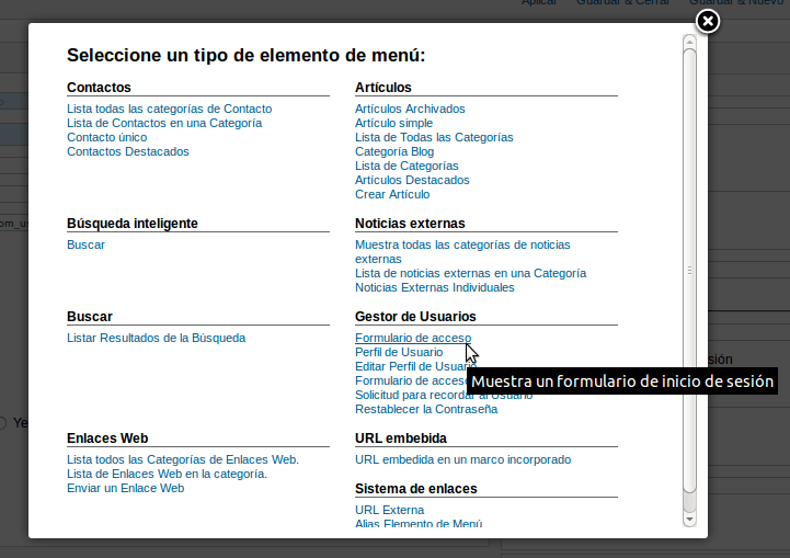

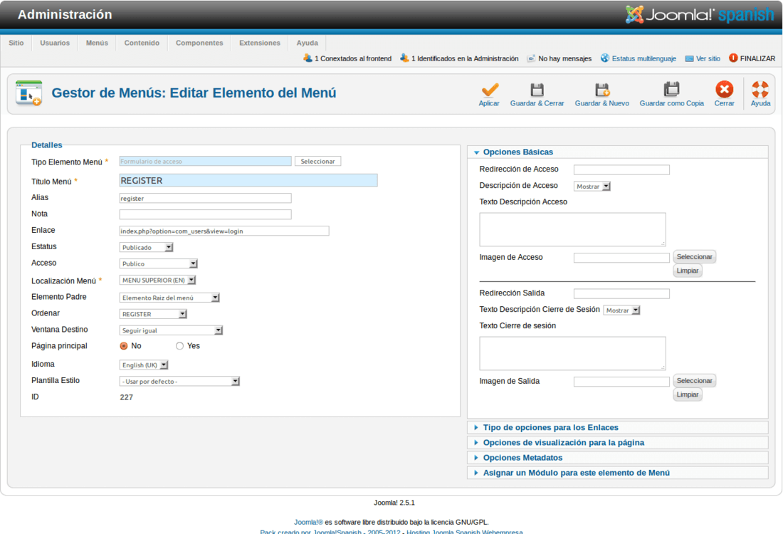

Te adjunto las capturas de pantalla de la configuración del elemento de menú en inglés.
Para mostrar el formulario de login, he utilizado la opción "Formulario de acceso" desde el gestor de menú, y después he elegido desde la selección "Formulario de acceso".
He seguido el mismo proceso para el menú en castellano y en francés

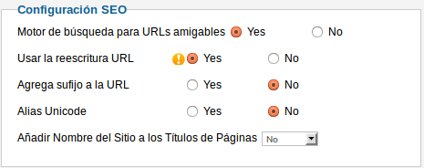

4.- He renombrado htaccess.txt a .htaccess y esta la configuración SEO

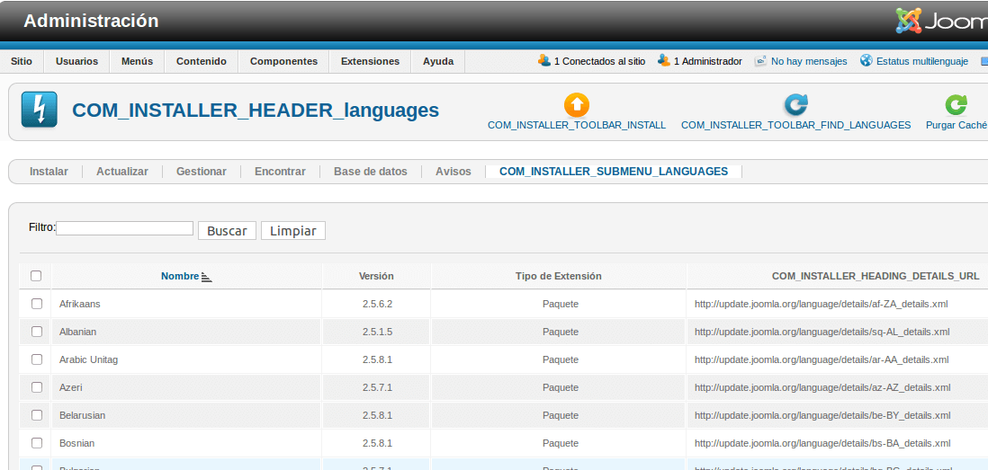

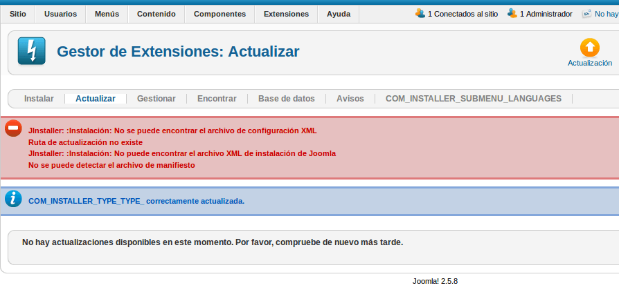

6.- Al intentar instalar la actualización de francés, aparece el siguiente error:

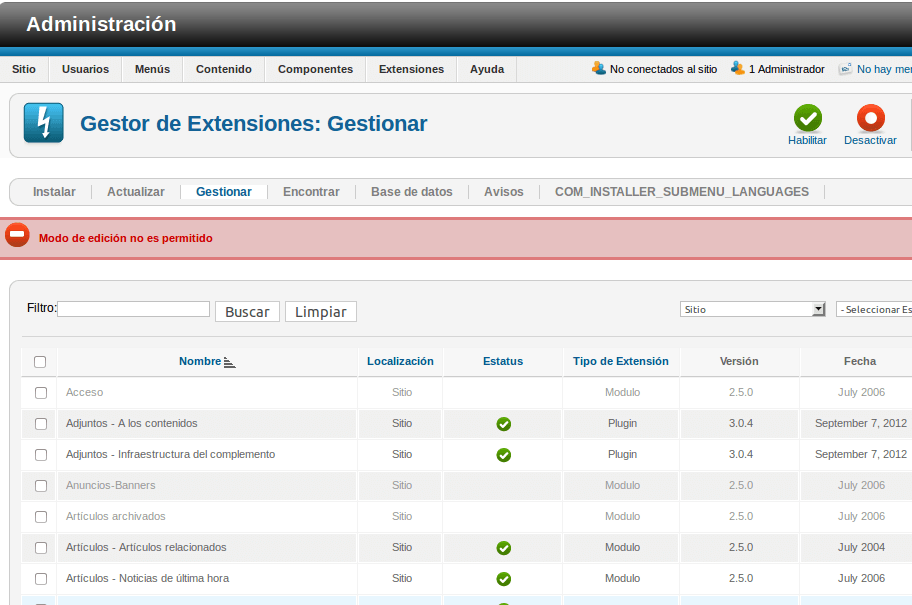

7.- Desde el gestor de extensiones, gestionar, han desaparecido algunos iconos de activar/desactivar

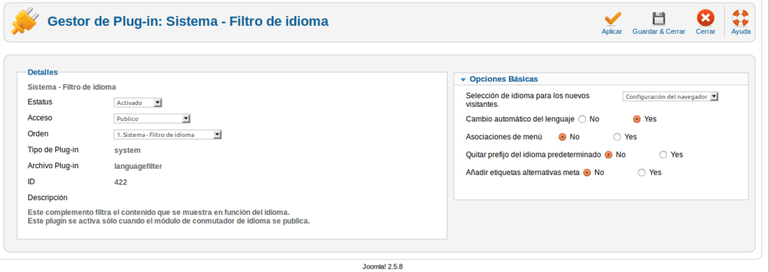

Con respecto al punto 1, envíanos una captura de pantalla de cómo tienes configurado el plugin de idiomas , desde el backend de Joomla => extensiones => gestor de plugins => ubica el plugin Filtro de idioma .
Con respecto al problema de las actualizaciones, debes bajarte los paquetes de idiomas e instalarlos, para el caso de español lo puedes hacer desde : http://joomlaspanish.org/

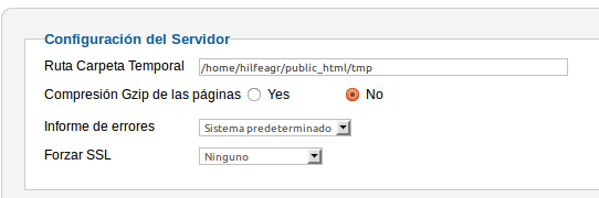

Si te aparece un error al instalar es por que posiblemente tengas mal configurada la ruta temporal, verifica en configuración global => Servidor => Ruta Carpeta Temporal , que tengas una ruta válida, puedes enviar una captura de pantalla. También asegurate de que el paquete a instalar sea un paquete válido.

Te adjunto la configuración del plugon idioma que me indicas:
Asimismo, la configuración de los temporales de joomla

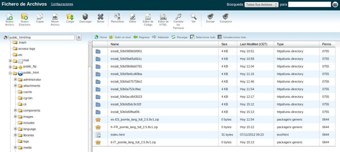

y su ubicacion en el servidor de webempresa
