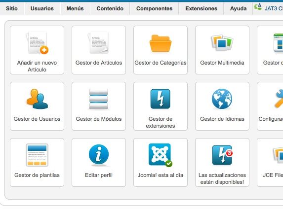

Paso 1: aviso de actualizaciones pendientes

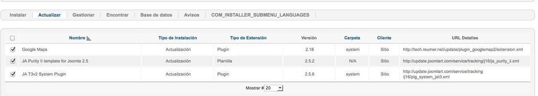

Paso 2: en el gestor de extensiones, selecciono y "actualizar"

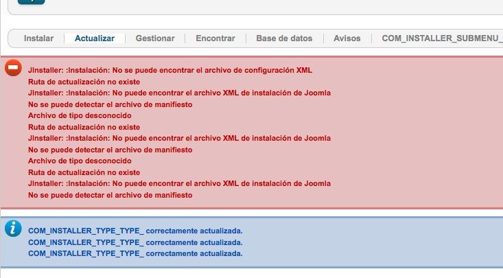

Paso 3: error tras actualización

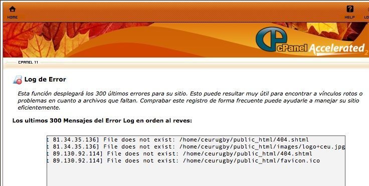

Paso 4: error log del CPanel
Paso 5: error log completo del eXplorer

He intentado instalarla de nuevo: este es el error "principal", la fuente de todo el problema...
JInstaller: :Instalación: No se puede encontrar el archivo de configuración XML

Hola Gemma
Ese error usualmente aparece cuando no tienes un instalador válido para Joomla.
Revisa si antes tienes que descomprimir el archivo o si es para la versión correcta de Joomla.
Envíanos el link desde donde descargaste la plantilla.
