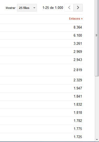

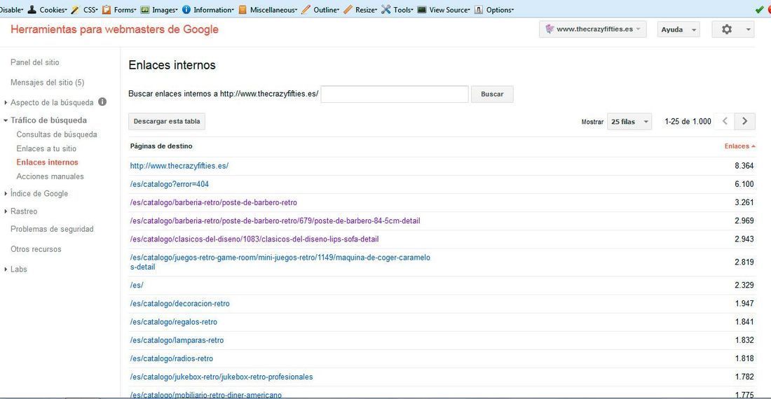

La captura no tengo idea de donde la sacaste.
Si nos brindas una mejor captura podremos revisarlo.
Respondido : 27/06/2014 1:42 am
Respuestas: 38
Disculpa Johnny, la captura es de google webmaster tools, te la adjunto de nuevo, esta vez completa.
Muchas gracias.

Hola David
Efectivamente , debe ser natural, revisando tu captura veo que un link específico que tiene aprox 3200 referencias, revisa este link de ejemplo, estas linkeando posiblemente esto en algún módulo que se repiete en casi todas tus páginas.
Es decir debes hacer una comprobación manual de estos links que se repiten mucho.
