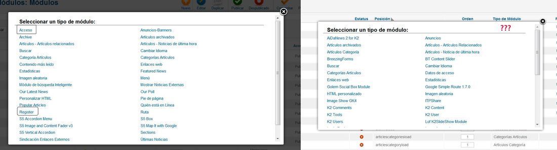

El modulo de acceso es el que busco precisamente y no me aparece por ningún lado, como puedes comprobar en la imagen que he enviado en el primer post.

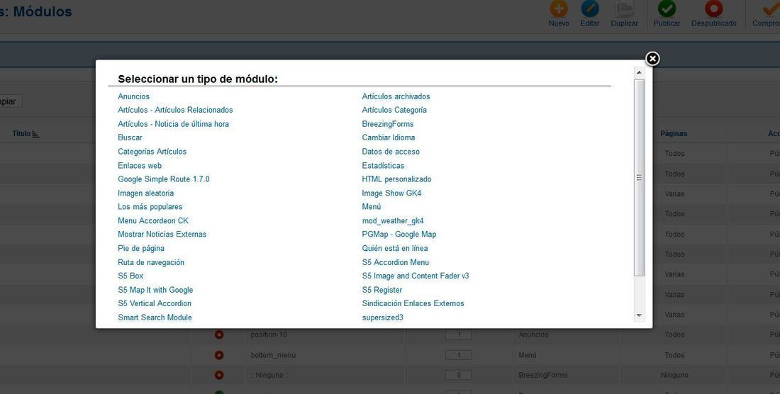

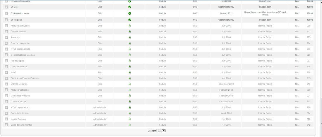

En el Gestor de extensiones, tengo un modulo instalado que se llama Formulario de Acceso, pero la localización solo la tiene en administrador, por lo que creo que es para acceder al backen del sitio y no al fronten.
Por lo que he podido comprobar en otros joomlas que tengo instalado, aqui tambien me falta el modulo de acceso
Acceso Sitio Modulo 2.5.0 July 2006 Joomla! Project N/A 208
Adjunto imagen para que se pueda comprobar lo que comento y pruebo a instalar el modulo recomendado a ver si aparece.

Creo que el modulo que me falta es este:
