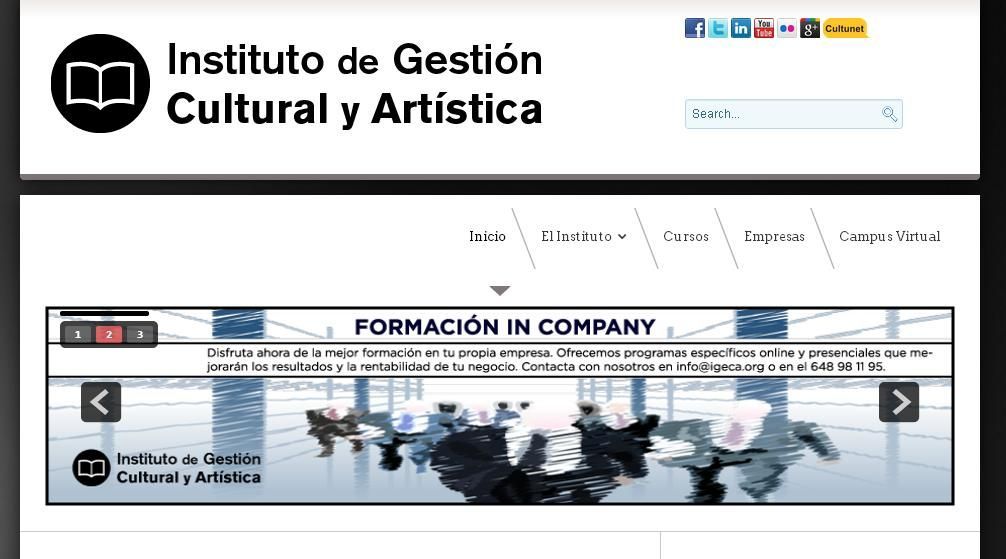

Hola, me gustaría cambiar el color de fondo de un menú, y no se si eso pude hacerse.
Actualmente el color de fondo es blanco, como el resto del cuerpo de la plantilla, que es de Rockettheme, y quisiera que el menú tuviera fondo azul y letras blancas
A la web ahora mismo no se puede acceder, adjunto pantallazo
Si esto no es posible, ¿podríais aconsejarme alguna extensión que me permita hacer un menú con estas características?

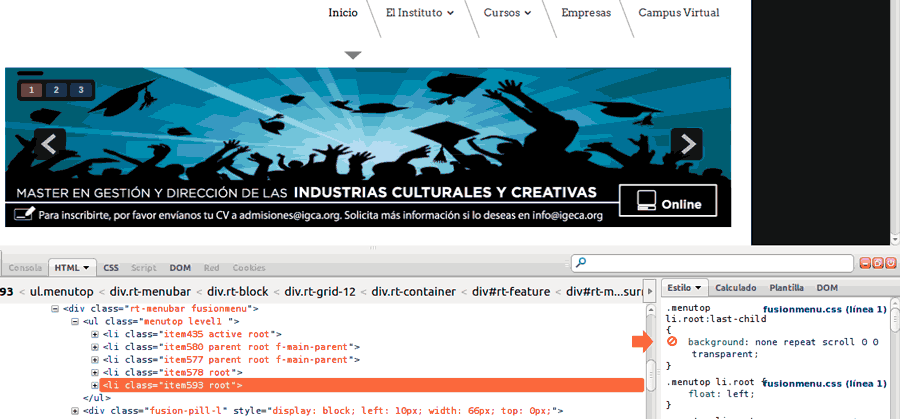

Hola Jesús
Puedes hacerlo utilizando CSS, guiate de las imágenes adjuntas, tu menú tiene un fondo de imagen (lo que da las líneas) ,
Primero elimina el backgroun actual, como se muestra en la img1 y la img2
Luego en la misma clase de la img1 define el nuevo fondo

Si quieres cambiar el color del fondo de toda la parte feature y que las letras se muestren en blanco tendrás que aplicar un estilo CSS como el siguiente:
#rt-feature {
background: #FFFF00;
color: #FFF !important;
Puedes poner ese código en alguna de las hojas de estilo que se carguen con tu plantilla.
