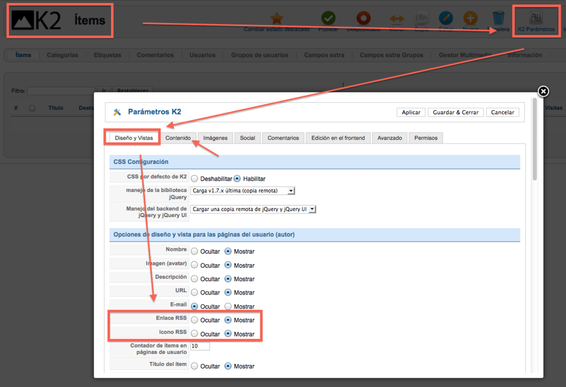

Por defecto K2 tienen su propio control de Feeds.
Revisa los Parámetros para ver donde quieres configurar la visualización de Feed para contenidos de K2.

Tocando los parámetros del ítem de inicio de menú (blog) de cada idioma he conseguido que aparezca el icono RSS y por tanto me muestra el RSS según la categoría en la que estás.
