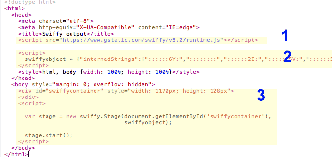

Hola STJO
En la siguiente imagen adjunta se muestra el código del archivo que se genera por Swiffy
En este archivo verás tres partes de código, los cuales estan seleccionados con color amarillo.
1- Este código debes colocarlo en la cabecera, es decir dentro de las etiquetas htm , esto lo puedes hacer editando tu plantilla, usualmente en el archivo /templates/TU_TEMPLATE /index.php, ubica la parte superior e inserta este código
2- Este otro código es el objeto generado, es un código muy grande (se ve en una línea pero tiene bastante código), esto igualmente deberás colocar dentro de la etiqueta head de tu plantilla, en el archivo anteriormente indicado.
3- Este código es el que te mostrará la figura , este código deberá ir dentro de la etiqueta html del body del archivo anteriormente indicado.
Como vez si quieres insertarlo manualmente deberás seguir la misma estructura html de tu archivo generado, las modificaciones tendrás que hacerlos en tu archivo de template:
/templates/TU_TEMPLATE /index.php , si no encuentras códigos de head o body en tu archivo de template, entonces podría ser que tu template los tenga distribuidos de otra manera, busca los archivos que hagan referencia a las etiquetas head y body dentro de los archivos de tu template y realiza los cambios.

¡Hola Jhon!
Gracias por tus indicaciones. Así lo he hecho y sigue sin funcionar. Curiosamente, cuando inserto en la parte los códigos 1 y 2, da error en el código 2 en el dreamweaver.
Lo dejo por imposible... me doy por vencido.

Hola STJO
Pues no debería salir error, recuerda que es un código grande y es posible que lo interprete mal o que lo recorte, te sugiero probarlo en otro editor.
Finalmente si decides no hacer esto , entonces puedes evaluar poner una imagen estática para el caso de celulares, flash permite la inserción de imágenes alternas en caso el dispositivo que lo reproduce no soporte flash.
