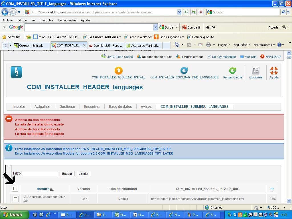

Hola a todos:
Tengo este problema con las instalaciones de toolbar, adjunto captura, que tendria que hacer?
1 son cientos :ohmy: de archivos y siempre me da el mismo tipo de error logicamente especificando cada caso
2 he purgado el sistema y se han desaparecido tods
ahora no se si es que desaparecieron o volveran a aparecer :dry: en cuyo caso el error volvera a existie por lo que estoy leyendo es algo de directorios y rutas pero no tengo ni idea alguna idea??
gracias !!
adjunto captura!

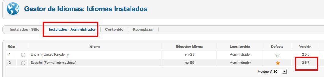

Hola Osvaldo,
Tienes un problema de idioma, verifica en la administración que versión tienes:
Respondido : 01/03/2013 5:14 am

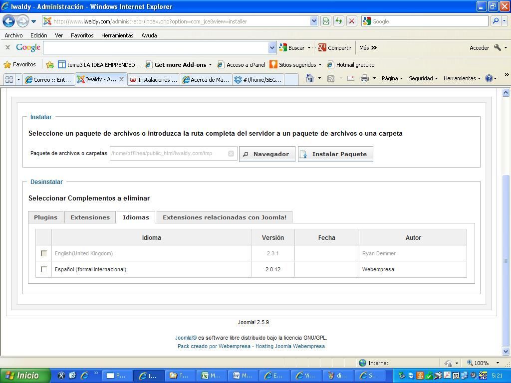

Osvaldo
Respuestas: 518
hola johnny:
adjunto captura!
la version es esa como lo soluciono! :unsure:
gracias !!
captura

Osvaldo
Respuestas: 518
hola Johnny:
respecto a toolbar te adjunto captura señalandote lo que desaparecio, que son los avisos de nuevos componentes, pluging, o modulos a actualizar, entiendo yo, pero quizas me equivoco.
desde la indicacion hacia debajo han desaparecido al purgar y solo quedo lo del idioma que me comentas, que adjunte captura del mismo sitio que me has indicado en la captura que me has hecho llegar.
no se si me he explicado? o la estoy liando mas aun? :dry:
adjunto captura señalada!
Respondido : 01/03/2013 6:05 am
Osvaldo
Respuestas: 518
no guarde los cambios en la captura es a prtir de la palabra filtro hacia debajo, donde empieza ja accordion module for j25 &...., de ahi hacia debajo hay cientos y desaparecieron
Respondido : 01/03/2013 6:08 am
El error que te muestra es que creo que estás intentando instalar un módulo, desde la instalación de idiomas, y no desde el gestor/instalador de extensiones que sería lo correcto.
Respondido : 01/03/2013 9:57 am

Hola Osvaldo,
¿Recuerdas haber desinstalado el idioma "Inglés" que por defecto viene con el Pack de Joomla?.
¿Haces copia de seguridad, ya sea con Akeeba Backup o XCloner antes de acometer este tipo de tareas?.
Puedes probar a realizar lo siguiente:
1. Copia de seguridad con Akeeba Backup o XCloner del sitio web problemático.
2. Descargar un Pack "completo" de "la misma versión de Joomla que estés utilizando" http://joomlacode.org/gf/project/joomla/frs/?action=FrsReleaseView&release_id=17968
3. Subir dicho Pack a tu carpeta de Joomla problemática y "extraerlo", eliminando posteriormente la carpeta /installation
4. Verificar si te funciona y ahora aparece el idioma nativo "Inglés".
Respondido : 02/03/2013 1:48 pm
