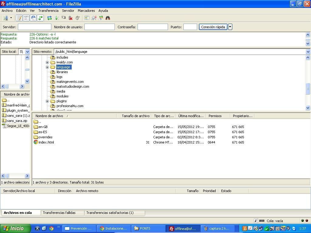

Tengo este problema con las instalaciones de toolbar, adjunto captura, que tendria que hacer?
1 son cientos :ohmy: de archivos y siempre me da el mismo tipo de error logicamente especificando cada caso
2 he purgado el sistema y se han desaparecido tods
ahora no se si es que desaparecieron o volveran a aparecer :dry: en cuyo caso el error volvera a existie por lo que estoy leyendo es algo de directorios y rutas pero no tengo ni idea alguna idea??
gracias !!
adjunto captura!

Evidentemente JCE tiene sus propias extensiones que no se pueden instalar desde Joomla es por eso que obtienes esos mensajes de error, si es una extensión de JCE debes hacer la instalación desde JCE, por cierto puedes enviar el link de a que extensión te refieres?
Luego también se ve que hay un problema de idiomas, la captura enviada desde FTP no dice mucho por que el problema lo tienes en el backend y no en el front-end, en todo caso la captura hubiera sido de /administrator/languages.
Sin embargo esto último es otro problema según entiendo, te sugiero explicar detalladamente para poder ayudarte.

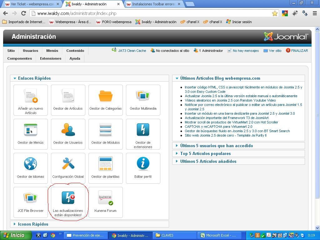

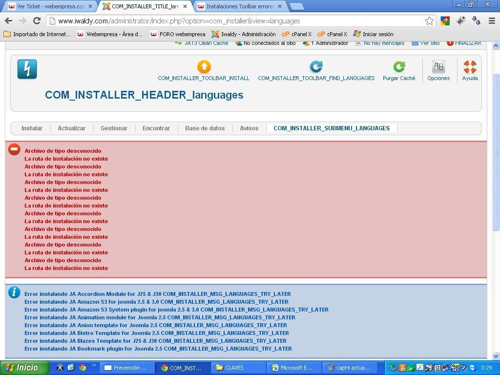

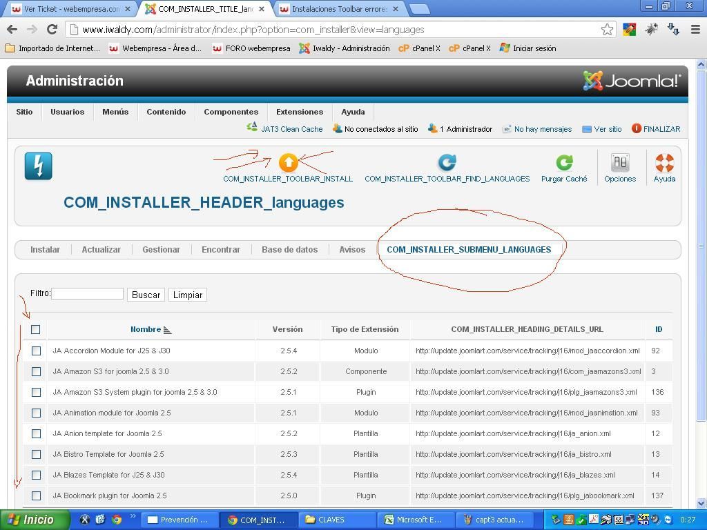

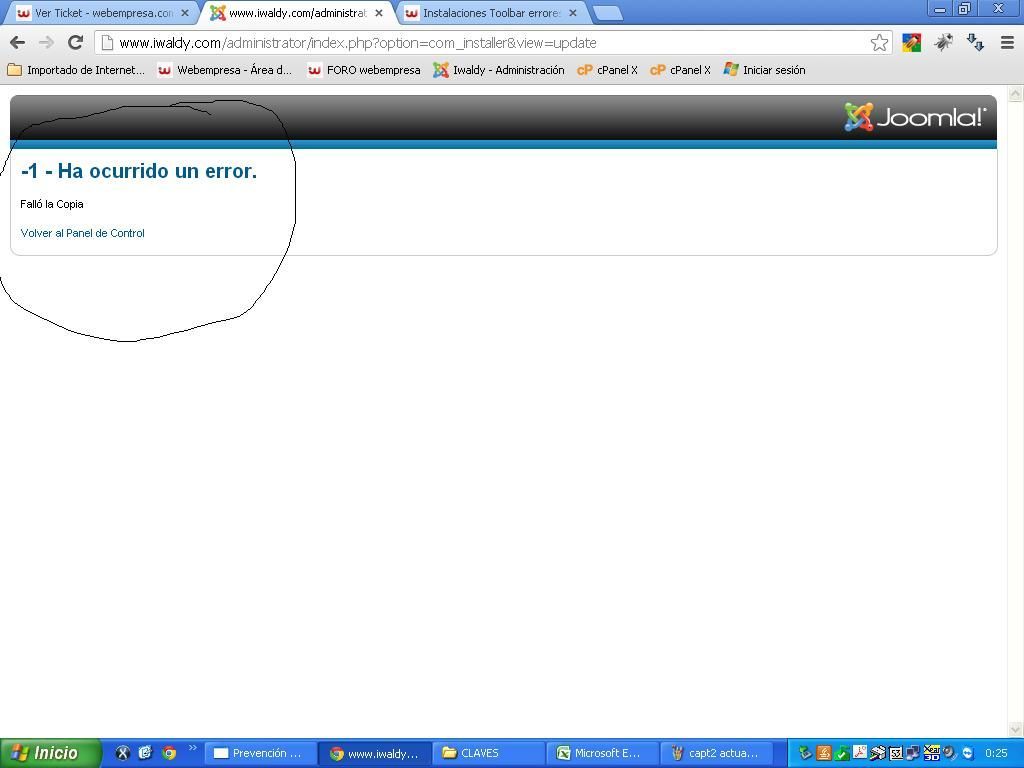

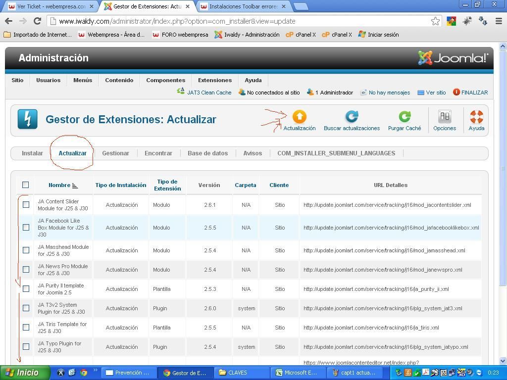

Osvaldo
 Osvaldo
Hola!
Bien, visto que no logro hacerme explicar, he hecho una serie de capturas de todos los pasos que estoy intentado hacer, antes explicare los anteriores post para facilitar la comprensión, y como también los temas están separados en varias entradas y algunos se ha solucionado, solo quedaría este.
Inicialmente había un error de versión de php de los servidores que no dejaba actualizar joomla ni akeeba ni admintools, todo esto esta solucionado porque se ha movido todo a otros servidores con version superior.
La cuestión salio dado que pensábamos que esa era la raíz del problema, pero vemos que no es así, en la siguientes capturas de la 1 a la 5 si admite, mostrare paso por paso de este problema, es cierto que también hubo una recomendación por parte vuestra de reinstalar joomla en el directorio y quitar la carpeta instalattron porque al parecer hay una extensión de idioma que no esta o esta desintalada, y parece que está causando el problema, pero esta opción no nos agrada mucho y es preocupante por el margen de inexperiencia alto que tengo para acometer esta tarea, es brutal.
bien desde la capt1 hasta la capt5 se muestra cada paso y su resultado en el orden realizado.
Espero que pueda hacerme explicar lo mejor posible para poder solucionarlo, ya que esto cada vez suma y hay mas que actualizar.
Gracias !! 🙂
ResponderCitar
Respondido : 05/03/2013 12:42 am

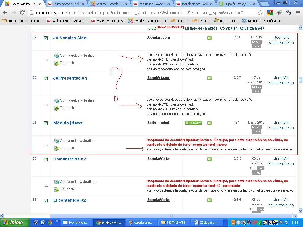

Osvaldo
 Osvaldo
Hola !!
adjunto captura de los resultados segun esta via, es desde el ja extensiones y manualmente
he puesto un ejemplo de lo que se repite en todas los intentos!
que debo hacer???
Gracias !!
ResponderCitar
Respondido : 16/03/2013 1:44 am
