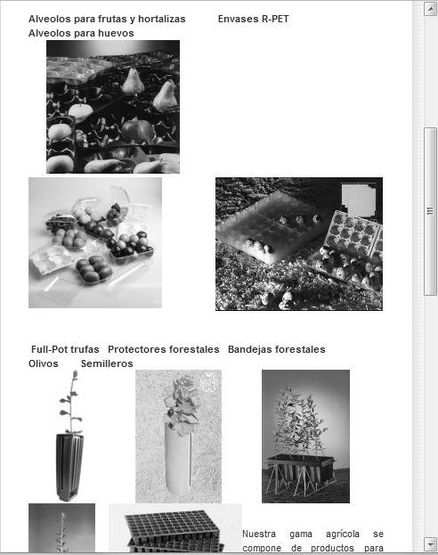

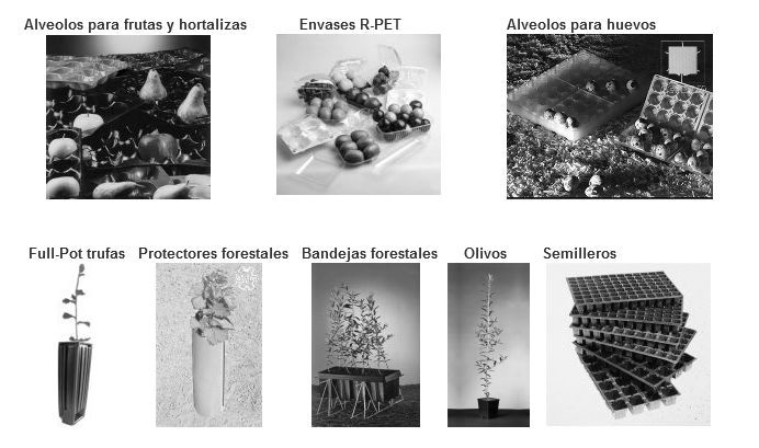

Tengo en la web algunas tablas creadas con el editor JCE para mostras el texto y las imágenes en un orden determinado. Ahora voy a usar una responsive y quisiera que el contenido se mostrara igual per usando CSS. No domino CSS y sé que el CSS no es objeto de este foro. Sólo me gustaría saber si se puede implementar directamente des del código del editor JCE o si hay algun pluguin como Abivia's que permita y ayude a hacerlo. O si hay otra solución más simple usando Joomla.
He conseguido que el contenido se muestre en el mismo orden sin usar tablas HTML, pero cuando reduzco el tamaño de la pantalla, los textos que hay encima de cada imagen no se mueven en bloque con la imagen sinó que quedan desordenados.
Necesito que el texto correspondiente a cada imagen se mueva con la imagen y no lo consigo. Ver imagenes adjuntas
Respondido : 01/03/2013 4:44 am
Hola Alceste,
Quizás tengas que utilizar una extensión que trabaje con responsive:
Galerías de imágenes fluidas en Joomla 2.5 con Ozio Gallery
https://www.webempresa.com/blog/galerias-de-imagenes-fluidas-en-joomla-25-con-ozio-gallery.html

Tengo que explorarlo un poco porqué no sé si lo que necesito podría hacerse con el jce editor sin necesidad de ninguna galería. Sólo quiero presentar los productos como en este enlace que os pongo pero sin usar una tabla (hasta ahí sé cómo hacerlo) y de modo que el título del producto se desplace en bloque con la imagen, como si fueran una pieza. (Esto es lo que no sé hacer)
¿podría conseguirse sólo con el editor jce?
Saludos y gracias de nuevo por vuestra ayuda!
