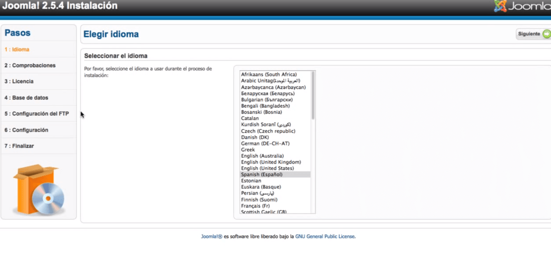

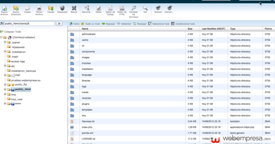

He isntalado una plantilla siguiendo este video, pero me pierdo cuando dice procemos a la instalación, como se hace? no veo ninguna opción en el cpanel a simple vista. Os paso dos capuras, como paso de una pantalla a la otra? En el video no se ve claro que ejecuta para intalar. El resto perfecto. https://www.webempresa.com/blog/item/902-instalar-una-plantilla-de-joomla-utilizando-un-archivo-quickstart.html
Respondido : 25/03/2014 10:43 am
Hola Rosa,
Tendrás que acceder al dominio, y luego a la carpeta cloris25.
Por ejemplo http://www.nombredeldominio.com/cloris25 de esa forma podrás ver el proceso de instalación.
Respondido : 25/03/2014 12:34 pm

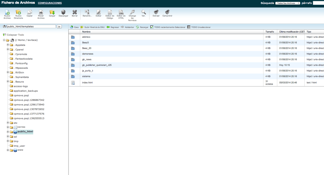

Lo siento Jordi, en estos momentos no me entero que me quieres decir. Mira te mando la captura de donde me he quedado, no sé como seguir para instalar. La plantilla se encuentra dentro de la carpeta template.
Que pongo www.lavila.cat/.......y que más
Respondido : 25/03/2014 1:20 pm
Si estás usando un quickstart entonces no se trata de una plantilla, sino de un Joomla completo que contiene la plantilla. Por tanto, no puede estar en el directorio templates de otro Joomla que estés usando (cuidado con esto porque podrías dejar inoperativa tu web actual).
Lo que tendrías que hacer es mover el directorio gk_publisher_quickstart_J25 (entiendo que es ese quickstart el que tratas de instalar a la raíz de la web, es decir, al directorio public_html. Para hacer esto puedes usar el Administrador de Archivos de CPanel de donde has sacado tu captura de pantalla. Bastará con que selecciones el directorio gk_publisher_quickstart_J25 y lo arrastres al directorio public_html de la parte izquierda.
Una vez hecho esto podrías comenzar con el proceso de instalación a través de la siguiente dirección:
Respondido : 25/03/2014 4:08 pm

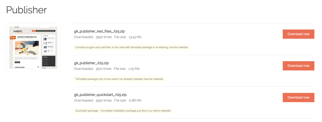

Uyyy :sick: :silly: que la estoy liando!. El hecho es que solo quiero instalar la demo de esa plantilla para ver la configuración de varios módulos que me interesan para mi plantilla actual. Es decir instalarla, estudiar los módulos y desinstalar. Los módulos de gavick son complicados sin una guía.
De estas tres opciones cual es la recomendada para este propósito y como lo ejecuto? ( adjunto captura)
Respondido : 25/03/2014 4:17 pm
En tal caso la mejor opción es el quickstart que ya estaban usando. Un quickstart es un Joomla en donde ya viene la plantilla instaladas y se añaden contenidos de ejemplo para dejar la web como la demo.
Ten en cuenta que el proceso de instalación del quickstart es parecido al de un Joomla, tienes que seguir las indicaciones que venían en el artículo del blog que habías comentado.
