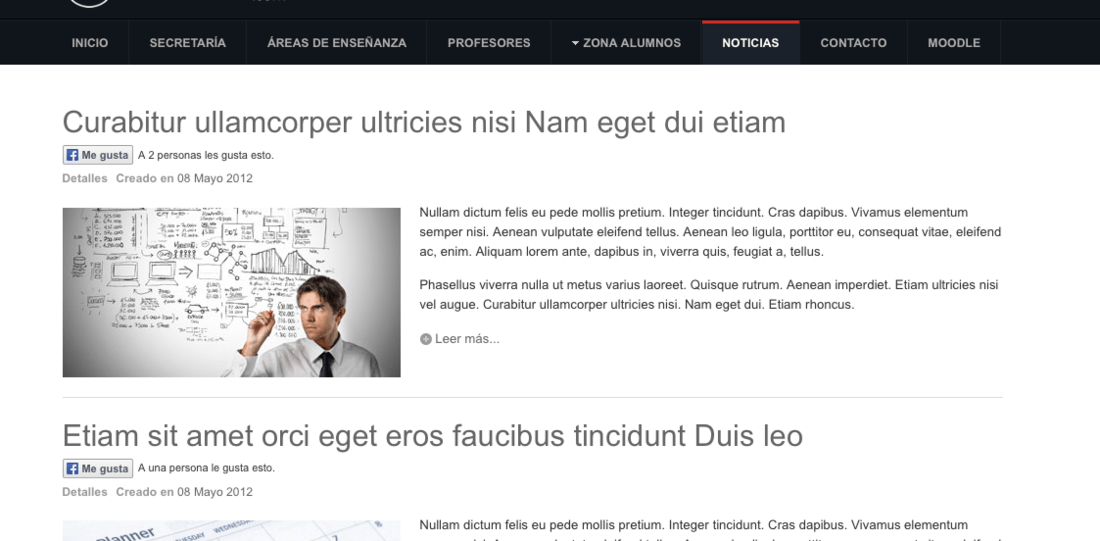

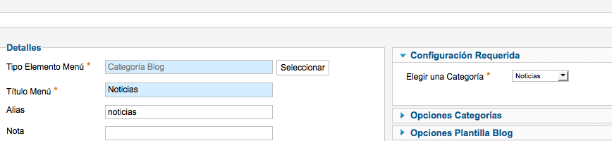

Te adjunto la configuración que debes usar en el ítem de menú de noticias.
Cual es el objetivo que google no indexe esta parte de tu sitio web?, en la misma pantalla tienes la sección : Opción de metadatos, puede configurar Robots : No Indexar , No Seguir

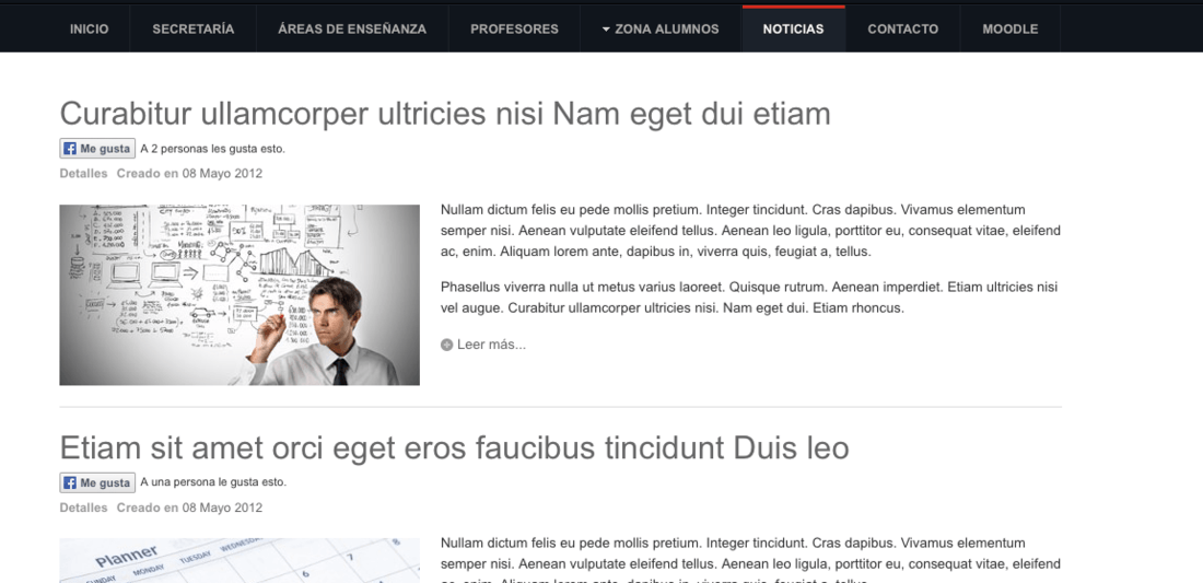

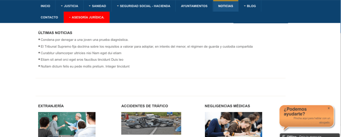

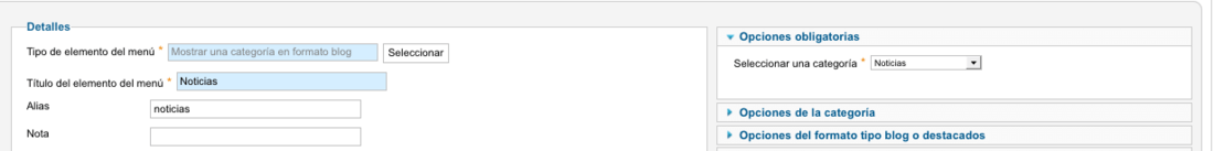

he puesto el tipo de item de menu category blog pero no consigo la apariencia de la plantilla inicial . debo activar algún módulo específico . no lo encuntro despues de varias pruebas.
cómo podría bajarme la plantilla de nuevo para ver cómo está configurado de origen? me digisteis que era en una carpeta temporal pero no se cómo hacerlo.
adjunto pantallazos del item de menu y del a apariencia que tiene pero que no es la deseada. lo que queiro es que salgan los artículo como sale en la plantilla inicial.

En el Tipo Elemento Menú tienes que dejarlo como Artículos Destacados y no como categoría de Blog.

debe haber algún tipo de problema con algún módulo en concreto porque tanto si pongo category blog como si pongo artículos destacados no consigo la aprariencia de la plantilla original del artículo con la foto a la izquierda. Debería descargarme la plantilla en una carpeta como decía John para ver cómo esta configurado por defecto? En realidad quiero configurar NOTICIAS y BLOG como está en la plantilla por defecto.
