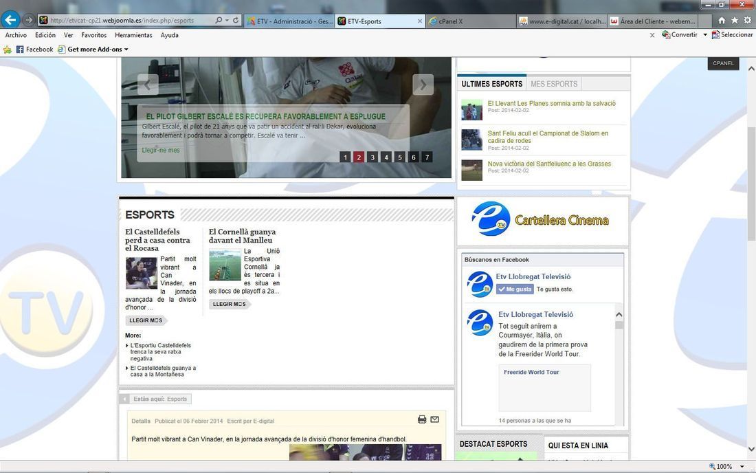

Respuestas: 675
este es el enlace correcto
http://etvcat-cp21.webjoomla.es/
donde dice llegir mes
además arriba si pongo ultimas noticias los acentos me las cambia
Respondido : 07/02/2014 9:01 pm

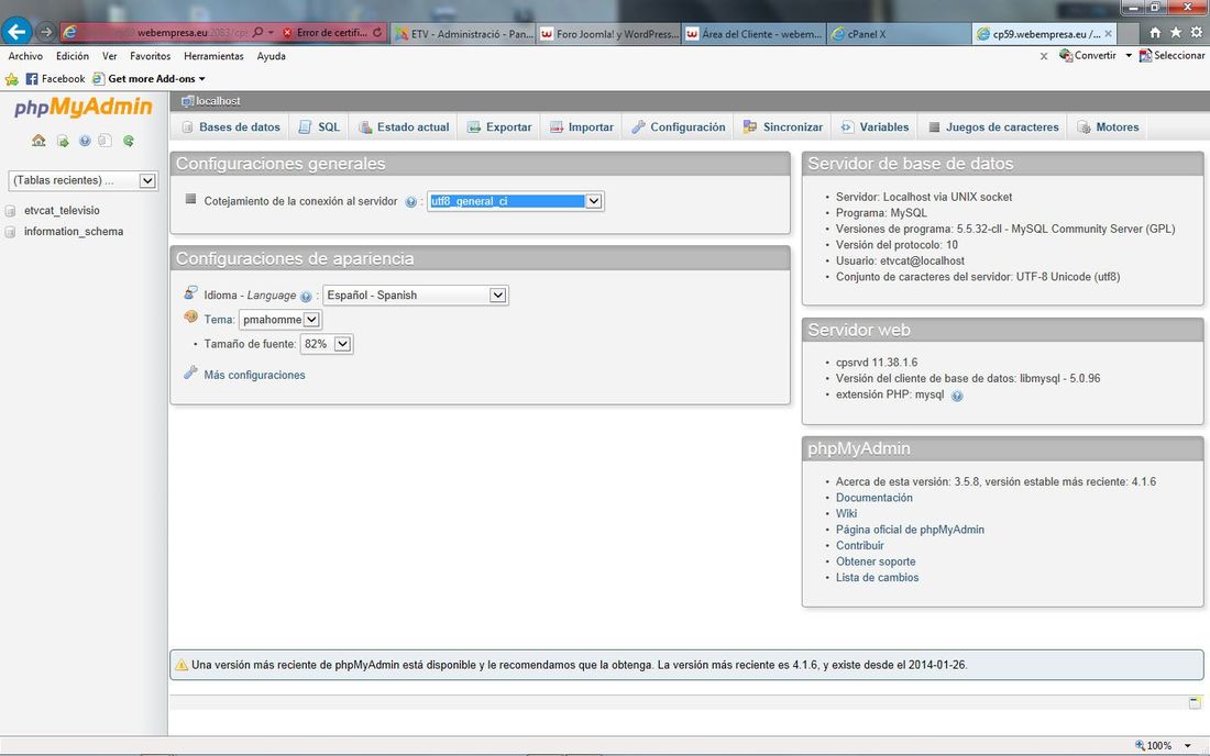

Si accedes a tu phpMyAdmin, cual es la codificación de las tablas de tu base de datos? podrías enviar una captura de eso?

Hola Frederic,
Entiendo que debería decir "Llegir més" ¿correcto?, ¿donde lo has traducido?
Prueba a traducirlo como: Llegir més
Es decir en HTML a ver si persiste el fallo del carácter.
Respondido : 07/02/2014 9:56 pm
Respuestas: 675
esta es la codificación de mi base de datos. la traducion la hice abriendo el fichero desde filezilla traducir lo que me interesaba y lo volvi a subir
Respondido : 07/02/2014 10:42 pm
Hola Frederic,
La codificación de tu base de datos inicialmente es correcta.
