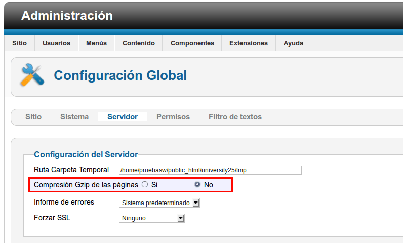

No he trabajado con Voxel de RocketTheme pero si indicas que no trae opciones para comprimir código, no usas "Compresión Gzip" en la configuración global, entonces no deberías tener problemas.

Si la plantilla no tiene funciones propias de compresión CSS o mergeado entonces JHC Optimize es válido para aplicar esta optimización para mejorar la carga, pero si usas Gzip a nivel servidor, más GZip en la configuración global de Joomla más compresión mediante el plugin, no creo que los resultados sean los más deseados.
Hay que entender que es lo prioritario, que es lo que ya hace el servidor y que es lo que debes delegar a un plugin.

Entonces tu propones que use gzip en el servidor y lo desactive en conf. joomla y conf. plugin?

Es obvio que es una opinión basada en mi experiencia, pero puede no ser la que otros pudieran recomendar, no obstante todo lo que se pueda delegar al servidor, es carga que te quitas de encima, o mejor dicho, que le quitas a tu web y eso al final son recursos.
Si puedes comprimir Gzip a nivel servidor para que duplicar esfuerzos ¿no?. Usa el resto de recursos para afinar en otros aspectos para mejorar la carga de tu web.
