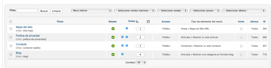

Adjunto captura de la parte que falta que no se ha restaurado

No Johnny, todo existe ya y todo esá publicado en el footer-nav: menú, items de menú y módulo, te mando capturas, solo que por algún motivo ha desparecido cuando instalé un módulo yoobricks en otra posición, al desinstalarlo dejo de funcionar la web correctamente.

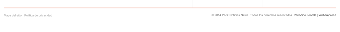

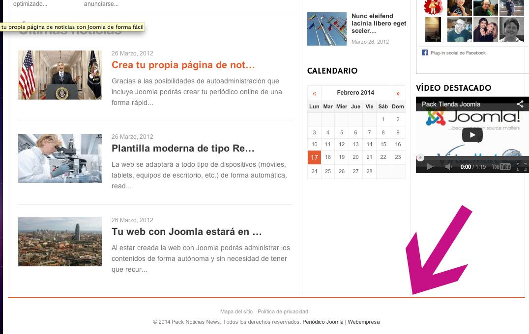

Ese día la parte inferior de la plantilla aparecía. Ahora aunque en el backend está todo configurado igual no aparece en el frontend.
Y no sé porque. Te adjunto la captura tal como viene por defecto al instalar la plantilla y como se veía antes de la historia contada-

Gracias por investigar, pero no creo que eso sea la solución, la restauré con la copia de seguridad del día 2 de febrero. En esta copia la parte inferior de la plantilla se veía bien.
Ahora, aún habiendo restaurado con esa copia, el problema persiste. No se ve el menú inferior en el frontend aunque las configuraciones están correctas en el backend.
Algo está obstaculizando su visualización desde el día 14 que instalé y desistalé eñ módulo yoobricks.
Así es tal como viene por defecto en la plantilla y tal como lo tenía hasta ese día 14 de febrero que recibí la maldición de Sant Valentín!!
Se os ocurre algo???
Adjunto captura de la parte desaparecida
