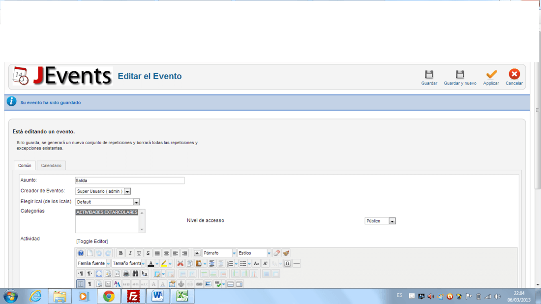

Acabo de crear una categoria y al crear un evento no sale publicado, no sé si tengo que hacer algo más, ya que ya lo use anteriormente y parece estar todo correcto
dejo pantallazos de la config
gracias

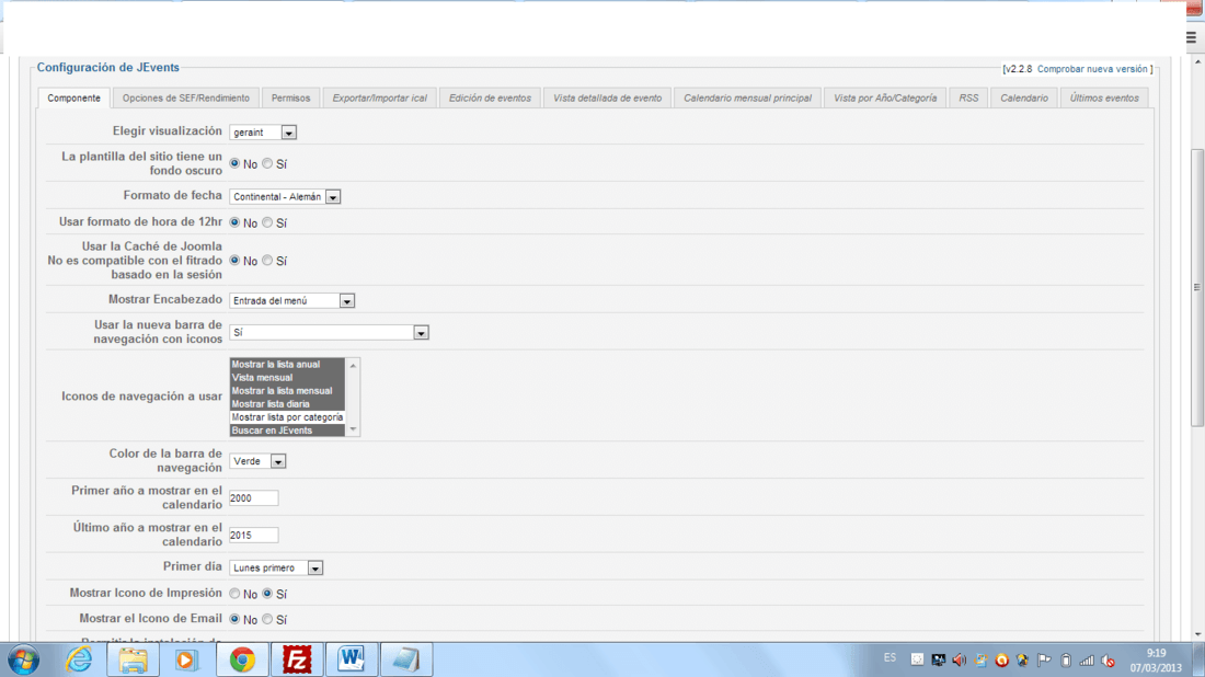

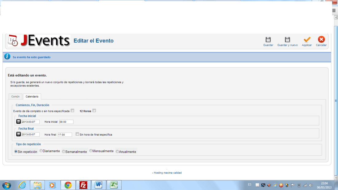

 Luis
Respuestas: 1565
adjunto de nuevo imagenes, en teoria esta toodo correcto pero no se visualizan en el front end

Hola Luis,
Ok el evento aparentemente está creado.
¿Puedes facilitar el link exacto que carga el componente JEvents para ver los eventos en modo lista, calendario o lo que hayas configurado?.

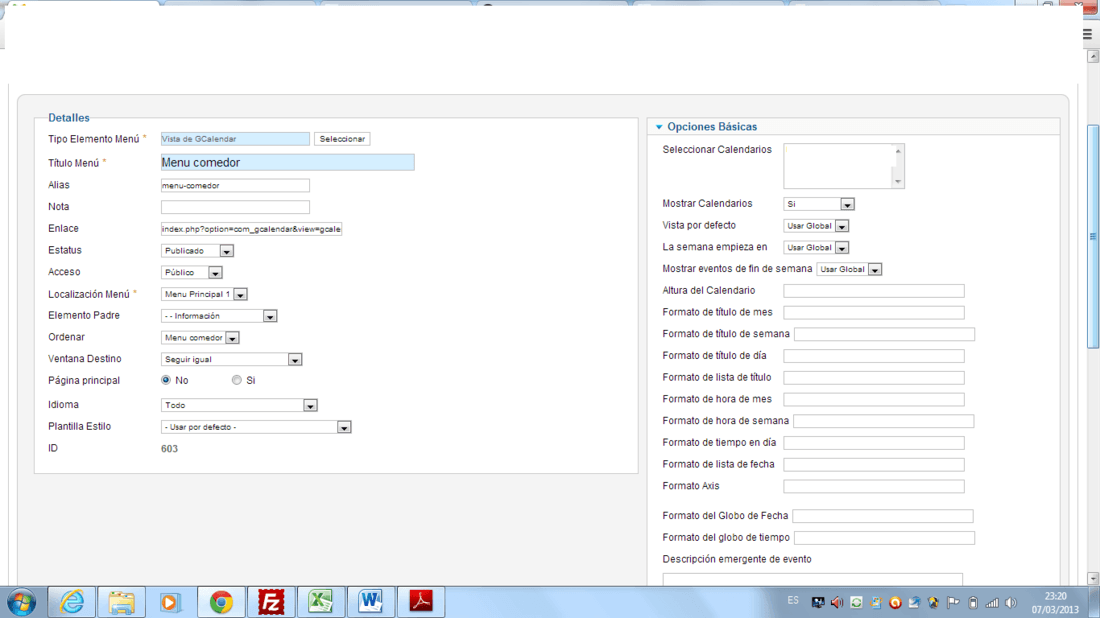

donde se ve el item de menu? que necesitarias ver? tengo todo eso y lo logico es que se publicase...

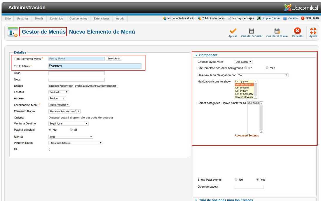

Hola Luis,
Me refiero a la siguiente captura:

yo lo tengo asi
Respondido : 07/03/2013 10:22 pm
Hola Luis,
¿Estas seguro que ese ítem de menú apunta al componente JEvents?
En tu captura veo que dice "com_gcalendar"
En la mia te dice "com_jevents"
Verificalo.

madre mia!!! no se ni como se cambio ni me di cuenta! estaba obcecado
gracias.
solucionado!
