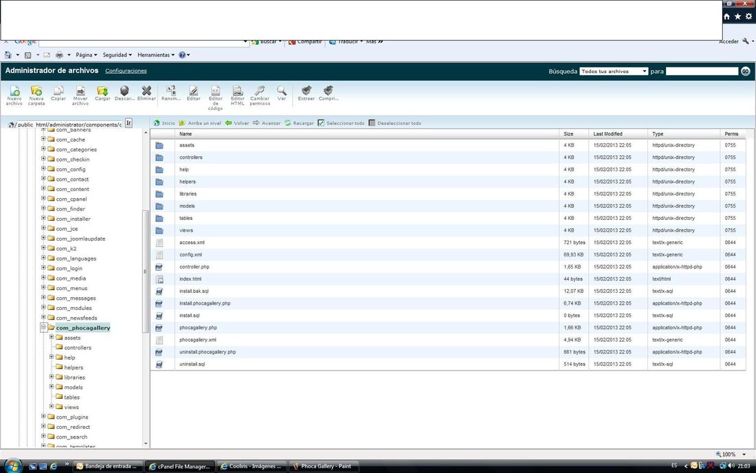

Hola Jhon,
la verdad es que por más que miro en mi Cpanel no me aparece, o no veo, ese archivo, es más, no me aparece la carpeta /others.
Te adjunto imagenes.
Gracias !!
Respondido : 06/03/2013 8:10 pm
Hola Tarek,
Te adjunto el archivo, no obstante se encuentra en la ruta que te indica Jhon.
Respondido : 06/03/2013 9:29 pm
