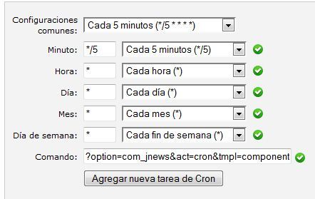

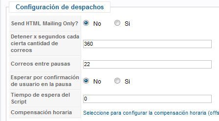

Te adjunto tres imágenes con lo que tengo configurado para que por favor me ayuden (queremos hacer envíos eficientes y a la vez cuidar el hosting):
1. ¿Está bien esta configuración para una cuenta de 1gb (150 mails por hora), dado que esta cuenta da 132? ¿Estoy en lo correcto?
2. ¿Qué configuración debo poner aquí teniendo en cuenta que es hosting 1gb.?
3. ¿Debo agregar una tarea cron en el Cpanel? ¿Cuál debería ser?
UN MILLÓN DE GRACIAAAAASSS!!! 😉

Para el caso del cron te recomiendo que envíes un ticket a soporte para que lo revisen, puedes hacer referencia a este hilo de foro.
