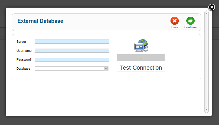

Tengo instalado el componente Joodatabase, y claro según veo es para poder conectar bases de datos externas también. El hecho es que hice una base de datos con ayuda de phpmyadmin y quisiera que esto de alguna manera pueda verse para mi (administrador del sitio joomla) en mi sitio web con algún módulo, eso es indiferente.

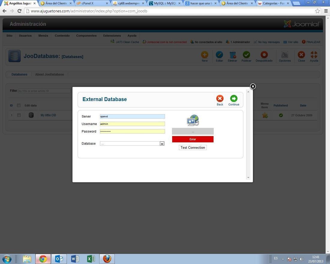

Mi problema radica en que no se cómo hacerlo, como podrán verlo en la captura de pantalla en la primera línea de campo que dice SERVER he puesto un número que sale en phpmyadmin donde dice servidor web y al hacer TEST CONECCTION mes ale un mensaje de error.
Les dejo la captura de pantalla.
gracias por su ayuda, RENE

En tu captura de pantalla, estas tratando de conectarte a otra BD, debes colocar los datos de MYSQL no de Joomla, es decir usuario de conexión de BD no usuario admin
Sin embargo te sugiero que tu información las almacenes en tablas que pertenezcan a la misma BD de Joomla, joomla coloca un prefijo a sus propias tablas por lo que si tienes tablas externas te será fácil administrarlas

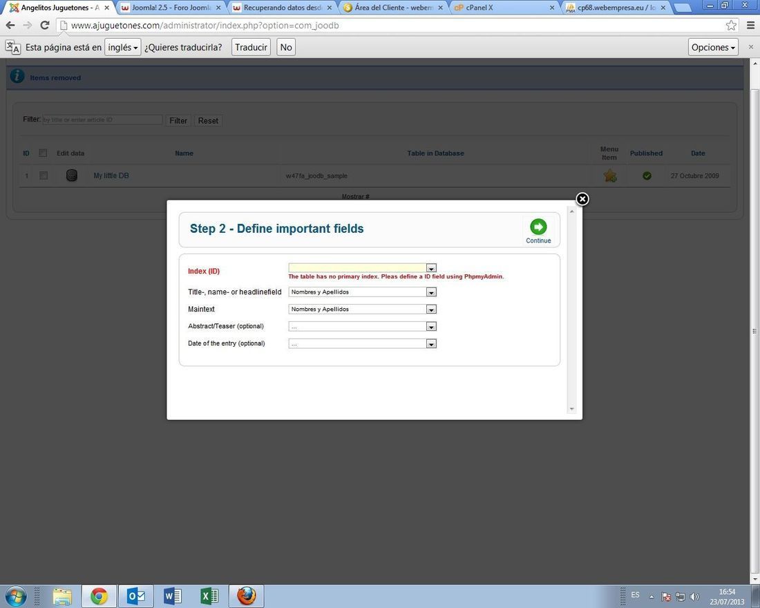

Estimados he leido su respuesta y si me ha ayudado pero tengo otra pregunta sobre lo mismo, he puesto la base de datos en la base de datos de joomla que en mi caso es pjw6, ahora cuando continúo con joodatabase me sale un mensaje en tojo que dice como les dejo en el adjunto, me pueden ayudar con eso, qué hago?

Para lo ultimo que comentas el componente es correcto, sin embargo el error marca que la tabla no tiene un id definido, estas tomando una tabla de Joomla?, adjuntanos una captura de la tabla de donde deseas obtener los datos.
Respondido : 23/07/2013 11:29 pm

Hola Jhonny, intenté hacer la conexión haciendo click en test conecction pero me da un mensaje de error, me pide un servidor (server) puse el servidor web que me sale en phpmyadmin 11.1.36 un número parecido a ese, y también puse usuario y password de la base de datos.
Al intentar hacer conecction me sale error.

Como servidor usar localhost, luego tu usuario y clave , para este usuario y clave de mysql que coloques te aparecerán todas las BD.
Luego la otra opción es copiar tus tablas a la BD que ya maneja Joomla, esto sería la opción más sencilla para trabajar con el componente puesto que no requeriras una conexión adicional a otra BD.
Recuerda que a través de este tipo de componentes de reportes sólo podrás mostrar tus datos pero no editarlos.
