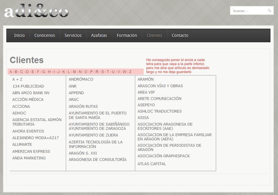

Hola a todos,
Nuevamente por este sector haciendo una consulta que no sé como puedo resolver.
Tengo un artículo (concretamente "clientes") que consta de una larga lista y que he incluído dentro de unas tablas ordenadas alfabéticamente, pero que al intentar grabar el artículo me sale un mensaje que dice algo así como que se excede del tamaño.

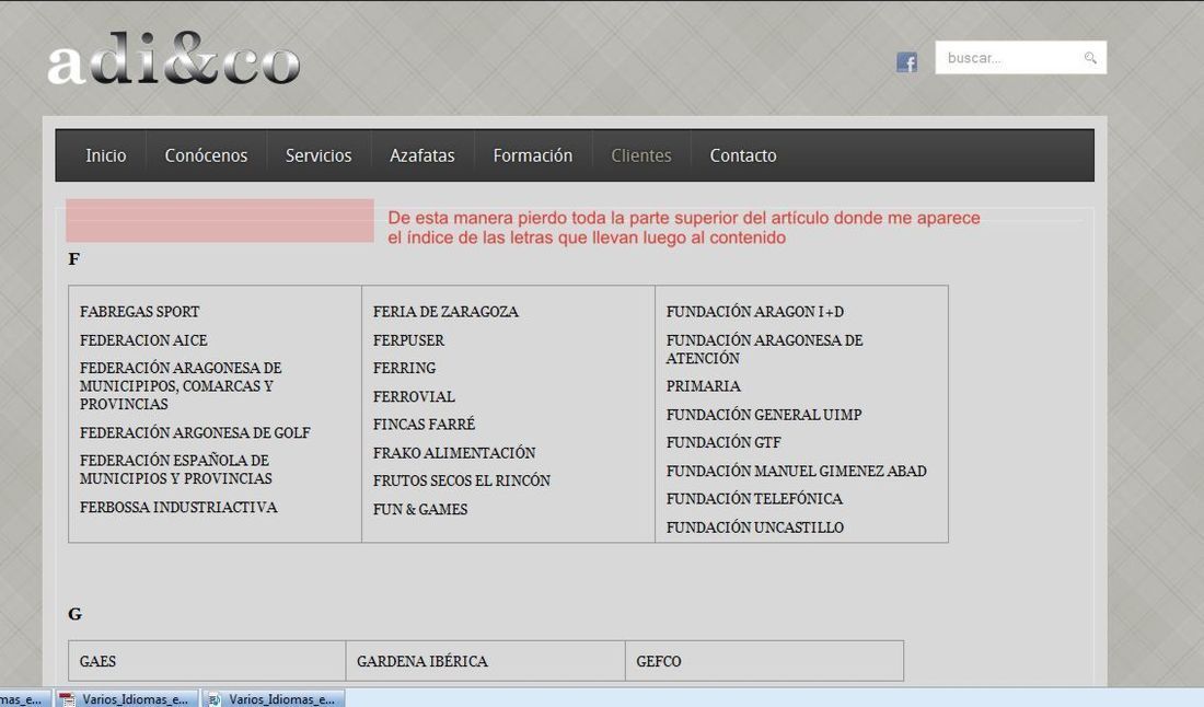

He cortado el artículo para poder hacer que se guarde, pero como en la parte superior tiene una lista de abecedario que clicando en la letra que se desee va a la letra correspondiente dentro del artículo (ver imagen 1) al haberlo cortado pierdo toda la parte superior del mismo y ya no puedo volver a él (ver imagen 2).
Como puedo alargar el espacio en el artículo a fin de que se pueda ver la cabecera, pues de lo contrario tendría que dar muchas vueltas para volver a la sección
Agradeceré vuestra ayuda para poder resolver esta situación. Le he dado muchas vueltas pero no encuentro mi caso en el foro
Un saludo y gracias anticipadas por vuestro apoyo
Isabel

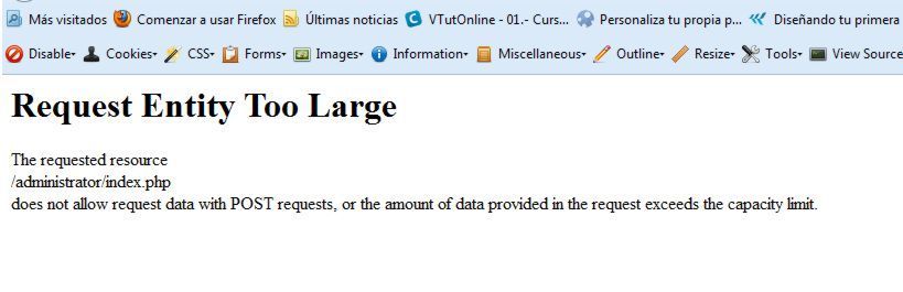

Hola Isabel Reyes Bazán,
Seria importante ver la captura del error que comentas te indica cuando tratas de guardar el artículo.
Respondido : 23/08/2012 9:44 pm
Respuestas: 216
Hola Luis,
Adjunto la pantalla que solicitas. Es que ni siquiera me deja guardar el artículo, con lo cual pierdo todo el trabajo hecho. Espero me puedan ayudar o darme alguna sugerencia de como se puede solucionar este problema
Gracias por vuestra atención
Respondido : 24/08/2012 8:31 am
Hola Isabel,
El tema este sucede cuando un usuario intenta guardar un artículo demasiado largo, por ejemplo de unas 100 páginas, entonces supera lo que es el parámetro post_max_size establecido en x Mb en el servidor.
Envía un ticket al departamento de soporte técnico para que revisen tu caso.
