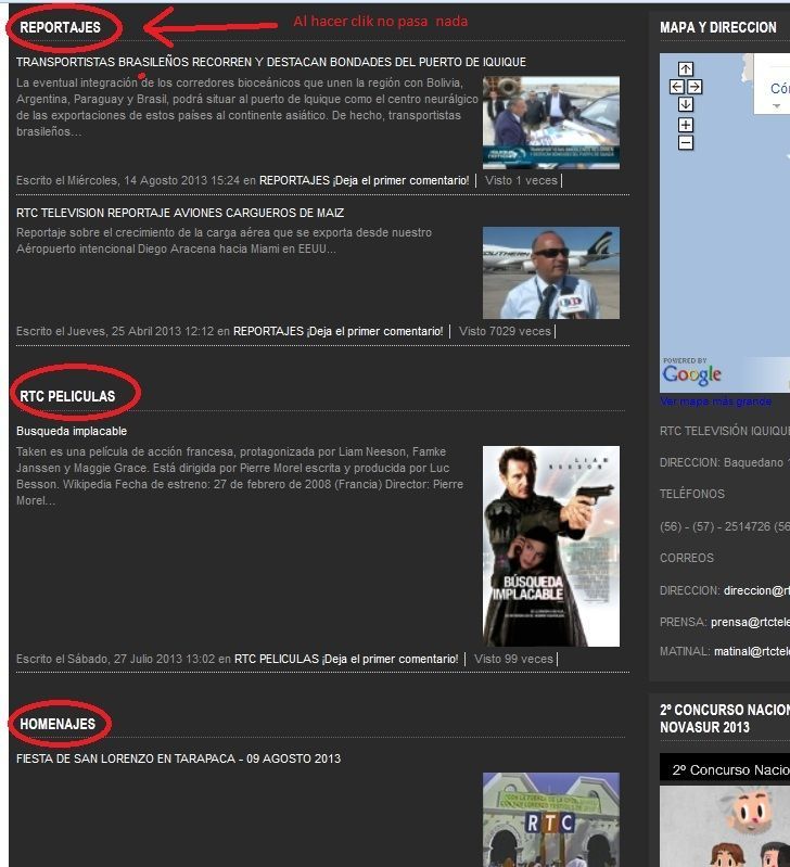

hola me podrían ayudar a encontrar la opción de poder dejar el (titulo de una categoría enlazable)
lo e buscado y no encuentro la opción
adjunto imágenes de lo que quiero
Para los usuarios que quieran ver mas vídeos de la categoría reportaje, películas o homenajes no saben donde hacer click, ya que el titulo no lleva a ningún lugar y no encuentro la opción para dejarlo linkeado según a la categoría que pertenece.
REPORTAJES --- deberia ir a http://www.rtctelevision.cl/index.php/component/k2/itemlist/category/8-rct-videos
PELICULAS --- http://www.rtctelevision.cl/index.php/component/k2/itemlist/category/7-peliculas
HOMENAJES--- http://www.rtctelevision.cl/index.php/component/k2/itemlist/category/12-homenajes

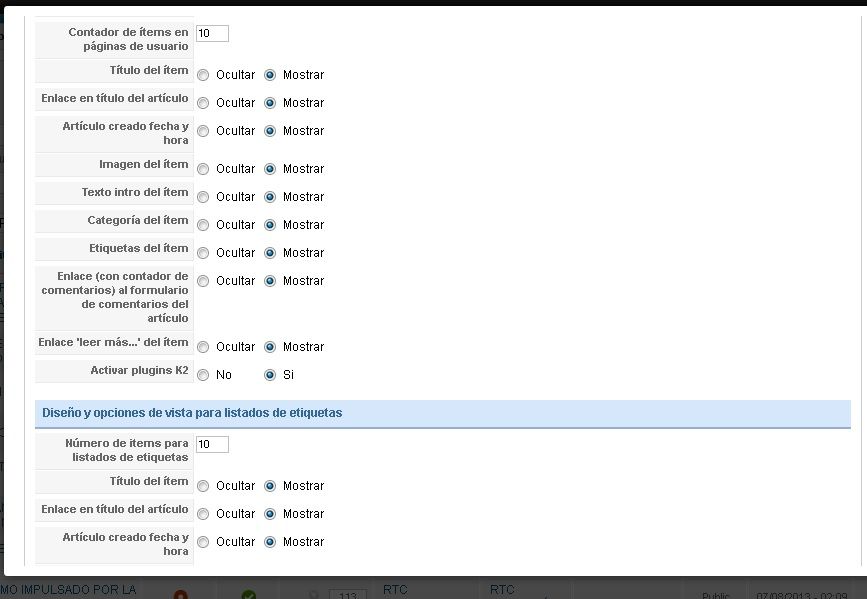

adjunto imagen de la configuración del modulo
Gracias por su ayuda.

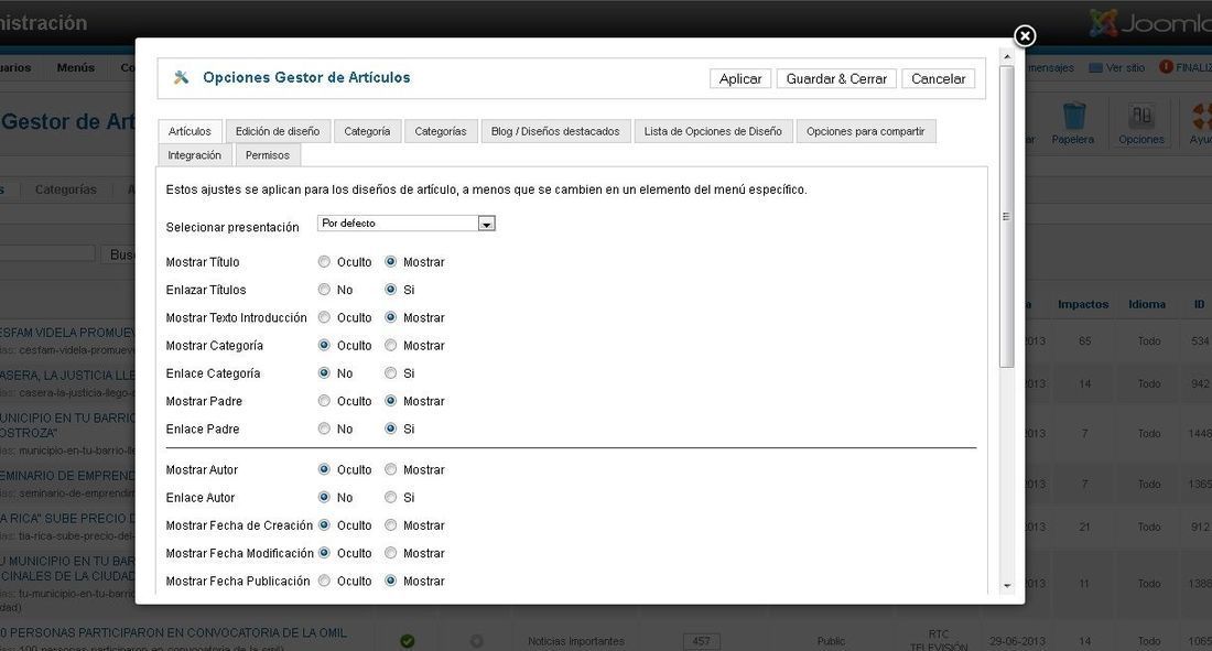

Hola Victor,
Debe mirar en "Opciones" del Gestor de Artículos, no del artículo solamente.
Lo ideal es que en los artículos lo dejes todo por defecto y los cambios en las visualizaciones los hagas en "Opciones".
Respondido : 14/08/2013 9:53 pm

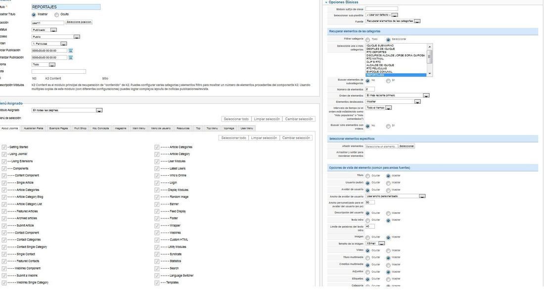

Respuestas: 151
Hola luiz
son 3 módulos que están en la posición user11 y el tipo de modulo de cada uno es k2 content
no creo que tenga que ver opciones y gestor de artículos por defecto de joomla.
mas bien pienso que es una configuración de k2 pero puedo estar equivocado
de todas manera mire en gestor de artículos y opciones y esta así.

Respuestas: 151
hola jhonny
el titulo de los de los artículos siempre han estados linkeados
Pero lo que no esta linkeado es el tirulo de la categoría en el primer mensaje puse una capturas y marque con rojo a lo que quería que estuviera linkeado.

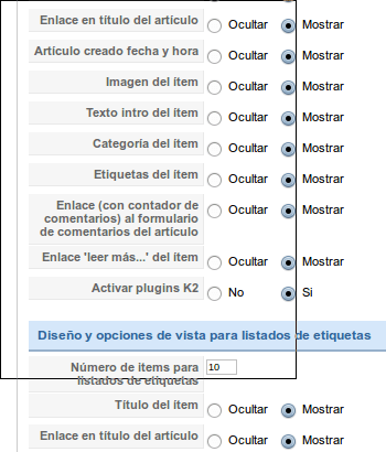

Hola Victor,
Verifica si en el componente k2 => k2 Parámetros tiene los parámetros de enlaces de los títulos activados.
Respondido : 15/08/2013 2:27 am
Respuestas: 151
esta todo activado
Pienso que el asunto para por alguna activación en los parametros del modulo pero no encuentro nada de enlazar o linkear el tirulo de la categoría.
Porque quiero hacer eso
por la razón de que si un usuario quiere ver mas vídeos no sabe donde hacer clik para ver los vídeos mas antiguos.

Hola Victor,
He revisado los parámetros y no existe dicha opción. Te recomendaría en todo caso buscar un modulo que se adapte a tu necesidad: http://extensions.joomla.org/extensions/extension-specific/k2-extensions
