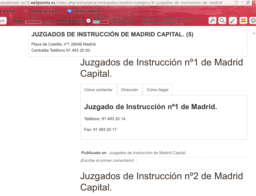

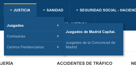

tengo un problema con una categoría de K2. La cuestión es que tengo varios artículos de K2 que pertenecen a la categoría " juzgados de instrucción de Madrid" los cuales aparecen en el item de menu de " juzgados de Madrid Capital" ya que aquella categoría es hija de esta. Hasta ahí bien. En los items de menu solo tengo el despleglable hasta " juzgados de Madrid Capital" y cuando pincho en esta se muestran las categorías hijas de esta, entre la que está " juzgados de instrucción de Madrid". He activado la opción URL amigables pero cual es mi sorpresa que cuando pincho en esta categoía " juzgados de instrucción de MAdrid" en la url sale http://ayudamad-cp78.webjoomla.es/index.php/ extranjeria/embajadas/itemlist/category/6-juzgados-de-instruccion-de-madrid que es otro elemento de menu y otra categoria de K2. No se por qué motivo por más que miro en los items y en las categorias porque en principio esto apunta bien. Me he dado cuenta de que anteriorente a apuntar a "extranjería" apuntaba a otro item de menu , por ejemplo, "departamento de derecho civil" y despues a "departamento de derecho penal". Indagando me dí cuenta que los items de menu no los tenía configurados ni en "departamento de derecho civil ni en departamento de derecho penal" según iba congigurando por ej, el item de menu "departameno de derecho Civil" apuntandolo a un articulo de k2, pues el propi joomla iba saltando hacia otro item de menu que no tenia configurado, en ese caso , departamento de derecho pena,. Una vez configurado ese item de menu, que lo apunté a otro articulo de k2 pues ha ido saltando a otro item, en este caso "extranjeria" y supongo que si configuro ese item de menu saltará a otro. Me podría decir por qué ocurre eso y cómo solventarlo?
Por otro lado, y creo que vendrá todo de lo mismo, he intentado crear un item de menu " juzgados de instruccion de madrid" hijo de "juzgados de madrid capital " ( donde sí aparecen los juzgados de instrucción) y cuando configuro ese item de menu apuntando a la categoria de k2 "juzgados de instruccion" me da error 404, y no solamente eso sino que cuando pincho sobre j" juzgados de madrid capital" y visualizo la carpeta de juzgados de instruccion de madrid y pincho sobre ello tambien me daa erro 404. cuando desabilito ese item de menu " juzgados de instruccion de madrid" el erro 404 desaparace.

lo que he hecho realmente es crear un item de menu para cada categoría y subcategoría "juzgados- juzgados de Madrid capital - juzgados de instruccion." es este último el que me está dando problemas porque el propio joomla me lo dirige a otro item de menu que no es el suyo. Lo he comprobado en el backend y el item de menu está bien ( o yo no le veo el fallo ) y me da error 404, pero cuando deshabilito el item de menu " juzgados de instruccion de madrid" que es hijo de Juzgados de Madrid ( en el pantallazo no se ve porque lo he desahibilitado) no da el error, pero en la barra dela URL sale otra categoría como lo he explicado antes. Me podrías decir quñe estoy haciendo mal?

si lees mi primera consulta verás que explico bien lo que sucede. Ahora apunta a extranjería, ( sí tengo una categoría de K2 extranjería ) pero antes apuntaba aleatoriamente a otra categoría de K2 ( departamento de Derecho penal y posteriormente departamento de derecho civil ) cuando iba creando un item de menu y lo apuntaba por ej a un articulo de k2 de derecho penal pues joomla se iba a derecho civil y cuando configuré el item de menu derecho civil se me ha ido a extranjeria por lo que supongo que cuando configure extranjeria se me irá a otro .

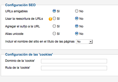

En relacion a las url amigables he hecho ya lo que se indica en el video y dice que no hay que cambir el htaccess.txt por .htacces ya que tengo el pack empresa . He verificado y veo que en mi web tengo tanto .htaccess y htaccess.txt pero sique saliendo el index.php . qué debo hacer?

Hola Juan,
Nos puedes facilitar capturas de como tienes configurado los parámetros seo en la configuración global, también puedes revisar si el fichero .htaccess tiene un peso de cero, en caso de ser así tienes que renombrar el fichero htaccess.txt a .htaccess.

Hola Juan,
Donde dice Usar la reescritura de URLs debes colocar que si.

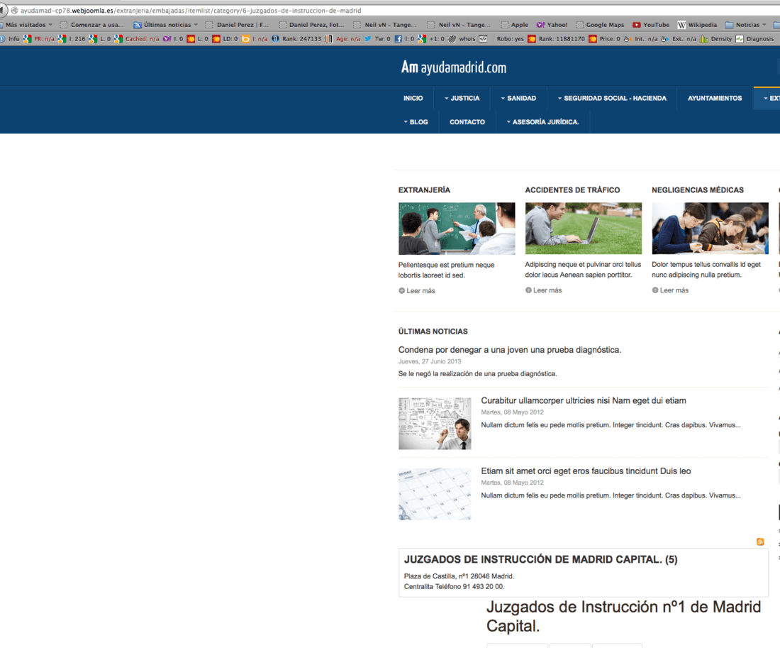

solucionado el tema de la url gracias. el probelma subsiste en relación a la url defectuosa que me indica que el articulo de k2 corresponde a extranjeria y no es así, corresponde a juzgados de instruccion. es solo a este terer nivel que da el problema ya que en el segundo nivel ( jugados de instruccion de madrid) da correcto. Lo ha estado mirando john pero no me ha dado una respuesta.

si te das cuenta está marcado el time de menu de extranjeria que no se ve al completo pero está a la derecha arriba.

voy a intentar explicarlo. cuando cliko en juzgados de instruccion de madrid en la url debería aparecer Juzgados/juzgados de MAdrid/juzgados de instruccion/itemxxxxxx y no aparece eso, sino que aparece extranjería/delegaciones de gobierno/juzgados de instruccion y por mas que reviso los alias no veo nada raro. además si creo un nuevo item de menu llamado juzgados de instruccion y lo anido en el menu me da error 404. si deshabilito ese item nuevo desapare el error
