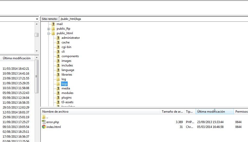

Tengo ambas carpetas en public_html, log y logs...
En la que termina con s (logs) tengo dos archivos, error.php y index.html
En log solo tengo error.html

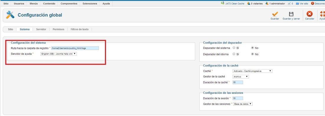

Cambio la ruta a logs¿? La debo cambiar desde CONFIGURACION GLOBAL no? Adjunto imagen..

Si, efectivamente , el cambio también puedes hacerlo desde la configuración global, esto te cambiará el archivo configuration.php (siempre que el archivo configuration.php tenga permisos 644)
Por otro lado puedes eliminar la carpeta log
Respondido : 20/03/2014 8:57 pm
