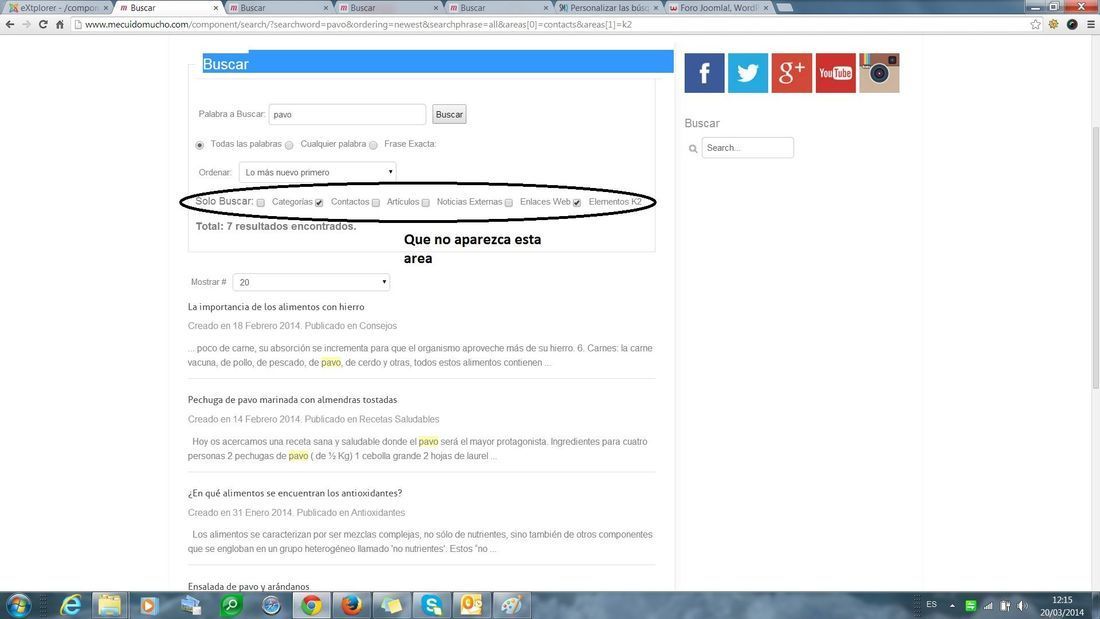

Me gustaría que no se viera esta zona del módulo nativo "search" de joomla.
¿Es posible?

Pues para que los resultados salieran sobre una hoja limpia en la web, el módulo buscar está creado sobre un elemento de menú "categoría de blog" al que luego le asigno el Id del módulo, ...así que no tengo opción de modificar ese parámetro desde configuración.
¿Se os ocurre otra solución?

Desde el backend de Joomla, Extensiones => Gestor de plugins, busca plugins del tipo search, podras habilitar o deshabilitar esto y desparacerán los elementos del front-end
Si sólo quieres ocultar esta caja pero conservar las búsqueda de los elementos, entonces tendrías que hacerlo por CSS o a través de los archivos de tu plantilla.

No soy capaz de encontrar los css para Modificar el texto "Elementos de K2"
¿Podrías indicarme donde se encuentran?

Actualmente veo que ya has quitado varias opciones
Deseas también elmiminar que no sea visible la búsqueda de Elementos k2?

Eso es.
Me gustaría que buscara solo en los elementos del K2, pero que no se vea en Form de búsqueda. (Así desea verlo el cliente)

No me queda claro si estamos hablando del buscador nativo de Joomla o de un buscador para K2.
El buscador de K2 no es de los mejores, dicho sea de paso, ni el de Joomla 🙂 sin desmerecerlo? Acláranos de cual se trata para indicarte mejor que ocultar y como.

He modificado el fichero que contiene los literales. Aquí lo dejo por si interesa, el fichero en cuestión está en language/es-ES/es-ES.plg_search_k2.ini
