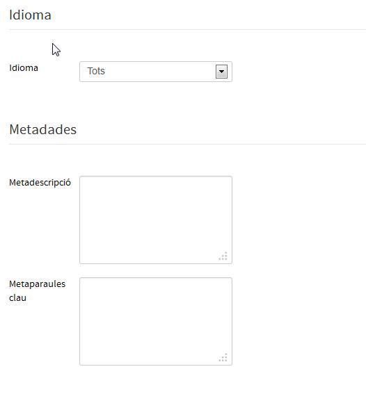

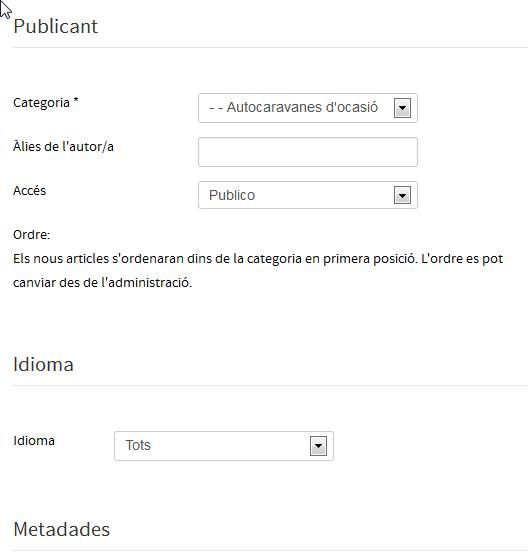

- ¿Desde donde publicaste como usuario "Registrado" (no superadministrador)?
- Una captura -si es posible- donde veamos que mensaje se envió y donde lo están viendo el resto de usuarios.

Al menú principal le añadí un elemento de menú "Mostra el formulari per crear i enviar un article" para poder enviar artículos con lo que tengo una pestaña que al abrise se puede comenzar a hacer un artículo.
Lo hice, puse título, autor, categoria, que pudiera ser público, etc., los datos normales igual que cuando hago un artículo desde el backend y lo envie desde el frontal.

Lo envié desde un usuario registrado desde el frontend.
La dirección desde donde tengo el elemento de menú seria para registrados:
Si te puedo enviar un privado de daria un usuario registrado o pruebas de registrarte.
Te envío las capturas.
