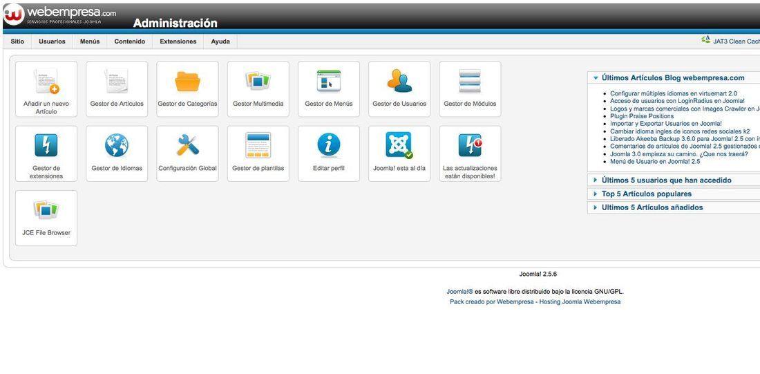

he realizado la migración de algun otro sitio y no había tenido problemas pero en este caso me pasa algo muy curioso: hace la migración y el joomla resultante carece del menu componentes, al mismo tiempo cuando abro el frontend me da 404 componente no encontrado.
¿que puede haber pasado? lo he intentado varias veces y me ocurre lo mismo.
Estoy usando el pack webempresa J2.5.6 y el upgrade 2.51

si que es muy raro. El proceso lo hace sin ningún problema pero luego me encuentro con que no tengo menu de componentes y el front end no funciona. Te adjunto captura del backend. Gracias.

Por lo que se ve, es como si no hubiera podido realizar la migración de los componentes, de forma que este apartado se quede vacío.
Tendrías que probar a realizar la migración de otro Joomla 1.5 para verificar si el problema está en la web original o en el JUpgrade. Puedes, por ejemplo, instalarte en un directorio de tu hosting un pack con Joomla 1.5 y después probar a migrarlo para comprobar si te funciona.

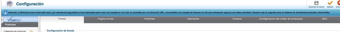

Una vez está todo perfecto me lio con virtuemart, hago la instalación nueva, copio las tablas resultantes de la fallida instalación con jupgrade y hago la migración de VM, y el resultado es casi perfecto, digo casi porque lo migra todo a la perfección (porductos, compradores, pedidos, categorías...) salvo: impuestos, métodos de envío y métodos de pago, ¿es normal? o puedo solucionarlo en la migración de alguna manera. También me aparece un aviso que me gustaría que me explicaseis. Gracias.

Hola David Romero,
Este es un mensaje informativo que no afecta al correcto funcionamiento de la tienda. Está solicitando un directorio para guardar los archivos para las ventas descargables, lo cual no es tu caso, que vendes productos físicos.
Para arreglarlo puedes hacer lo siguiente. En primer lugar crea un directorio de nombre vmfiles en la raíz de tu web. A continuación, vete a la administración de Virtuemart y pulsa en la opción Configuración. Vete a la pestaña Plantillas y en el parámetro Directorio para venta introduce el siguiente valor:
/home/NOMBRECUENTA/public_html/joomlavm/vmfiles/
Aquí tienes que sustituir el NOMBRECUENTA por el nombre de tu cuenta de hosting. Finalmente guarda los cambios.

Respecto al tema de la captura de pantalla, que te indica un error del directorio vmfiles, es porque has de crear ese directorio en la ruta indicada. Tratamos el tema en https://www.webempresa.com/foro/16-Pack-Tienda/69303-De-nuevo-error-directorio-de-venta.html
