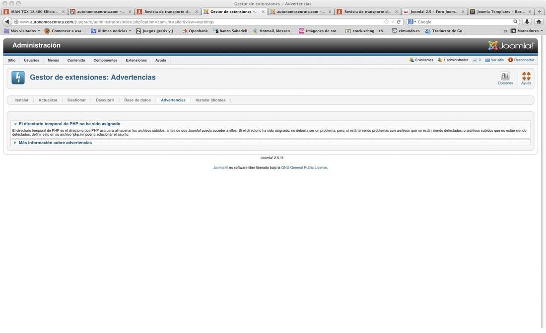

Desde el gestor de extensiones me encuentro dos problemas en "Avisos" "El directorio temporal de PHP no esta establecido". y "Base de datos" "Esquema de la versión de la Base de datos (2.5.9) no coincide con la versión de CMS (2.5.10)" La versión que tengo de Joomla es 2.5.10

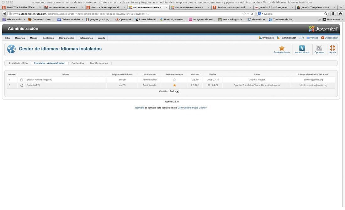

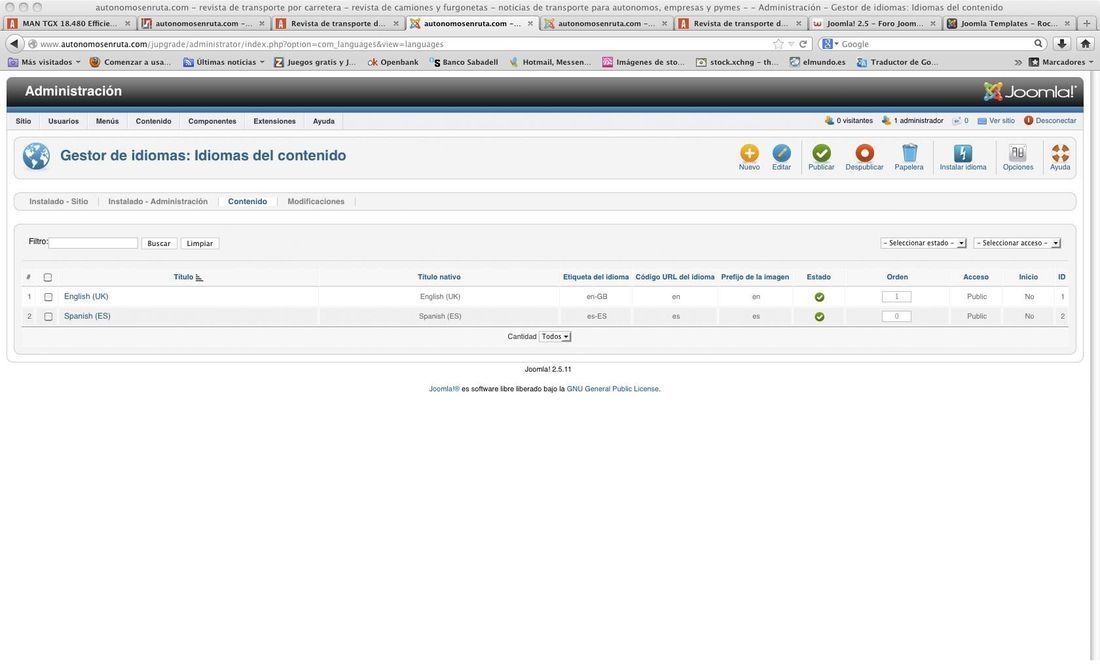

He solucionado el tema del idioma, siguiendo tus instrucciones, gracias. En el gestor de idiomas tengo instalado el español 2.5.10 en el sitio y en Admin, pero en contenido solo tengo el inglés, ¿debería tener el español?

Desde el gestor de extensiones >advertencias me encuentro otro problema: El directorio temporal de PHP no ha sido asignado

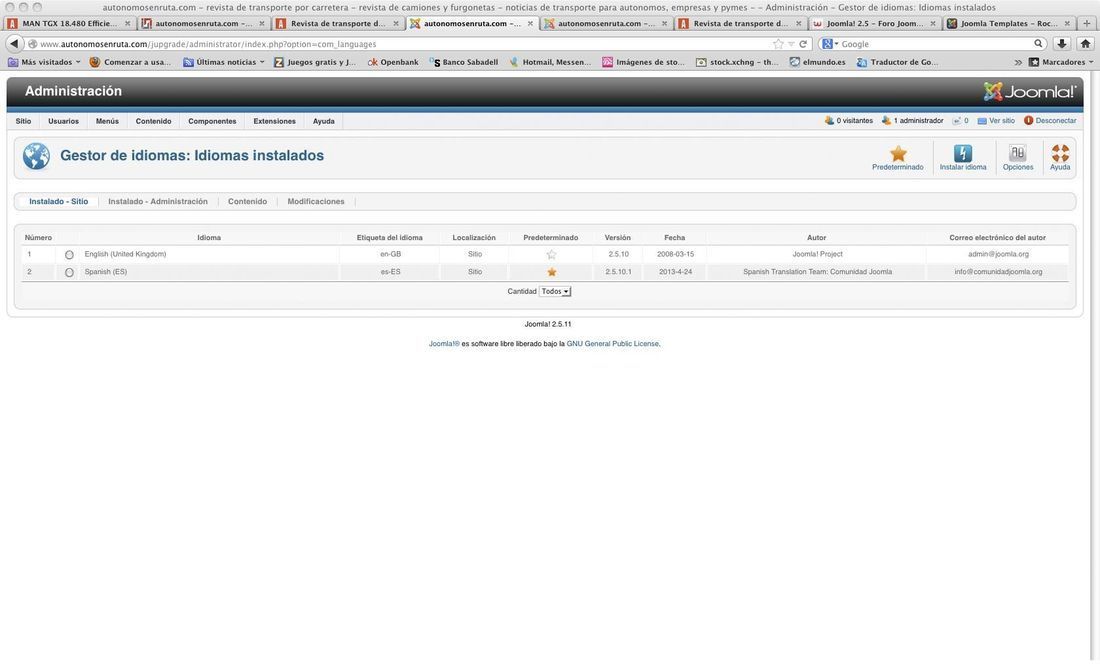

Tendrías que verificar si además de haber instalado el idioma español para el frontal y la administración de la web también lo has puesto como el idioma por defecto.
Para ello, vete a en la administración de Joomla a Extensiones->Gestor de Idiomas. En la pestaña Instalados - Sitio comprueba que el español es el idioma marcado por defecto. De no ser así podrás hacerlo seleccionando el idioma y pulsando el botón Defecto.

Hola Pablo,
Tengo el idioma español por defecto en el sitio y en la Administración pero en Gestor de idiomas>contenido solo aparece English.
Respondido : 26/04/2013 3:07 pm
Hola Claudia,
Dicha sección se utiliza en el caso de que vayas a utilizar multi-idiomas, puedes facilitarnos capturas de los errores que tienes hasta el momento?. De esta manera podremos ubicarnos mejor del problema y que secciones te aparecen en ingles. Para realizar una captura de pantalla puedes emplear las siguientes opciones en función del sistema operativo que utilices:

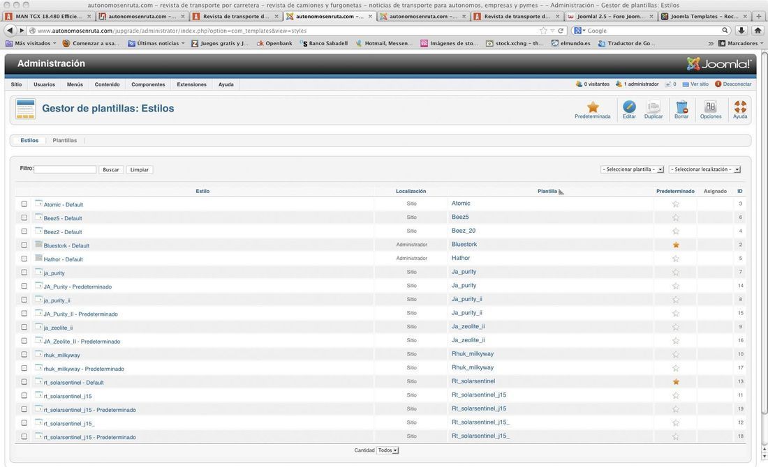

Tengo instalada la plantilla RocketTheme SolarSentinel. La misma que tenia para J1.5 pero para J2.5.
Al tenerla designada como predeterminada ¿por qué´me deja asignarla a items de menú?

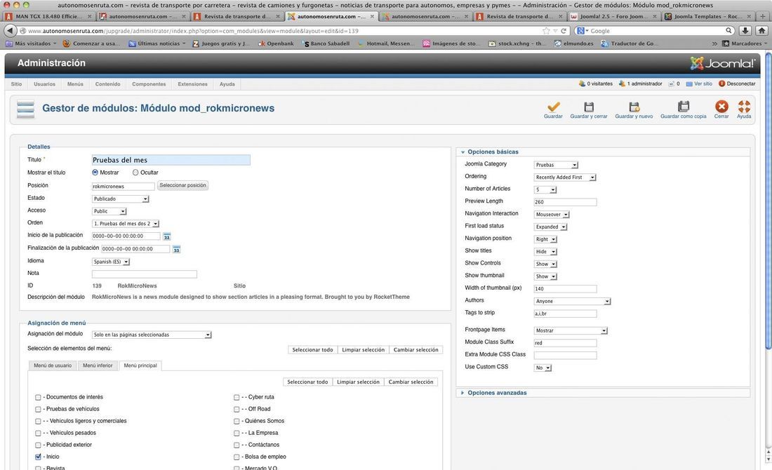

El módulo Rockmicronews muestra algunos textos en inglés "Top Head lines" "Other Headlines" "Read more". He revisado los ajustes del módulo y del artículo y no se puede cambiar el idioma.
Revisa el siguiente hilo: https://www.webempresa.com/foro/27-Joomla!-25/97566-aviso-directorio-de-php-no-establecido.html
