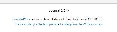

Necesito cambiar de las plantillas Bluestork (administración) y MixShop, los textos que aparecen al pie de página. He buscado sin resultados en los directorio del modulo footer, templates, etc, y todo lo que comentáis en el foro, sin resultados.

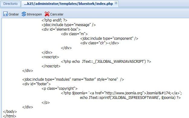

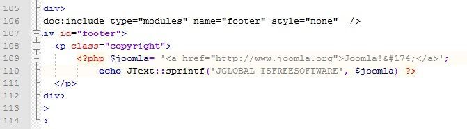

Gracias por tú respuesta, pero cada vez que intento modificar parte del código del archivo "cpanel.php", luego no puedo acceder al panel y lo mismo con "login.php".
Tampoco encuentro el texto a modificar. Adjunto imágenes.
Respondido : 09/10/2013 4:10 pm
Para cambiar este texto tendrás que editar el archivo administrator/language/es-ES/es-ES.ini. Previa copia de seguridad del mismo localiza el siguiente código:
JGLOBAL_ISFREESOFTWARE="%s es software libre distribuido bajo la licencia GNU/GPL.
Pack creado por Webempresa - Hosting Joomla Webempresa"
Aquí puedes hacer el cambio del texto del pie. Ten cuidado al aplicar el cambio porque si lo haces mal te puede dar errores.
Si no te sale dinos el texto exacto que quieres mostrar.
Respondido : 09/10/2013 6:27 pm

Muchas gracias, a los dos, "es-ES.ini" era el archivo que cambiar.
