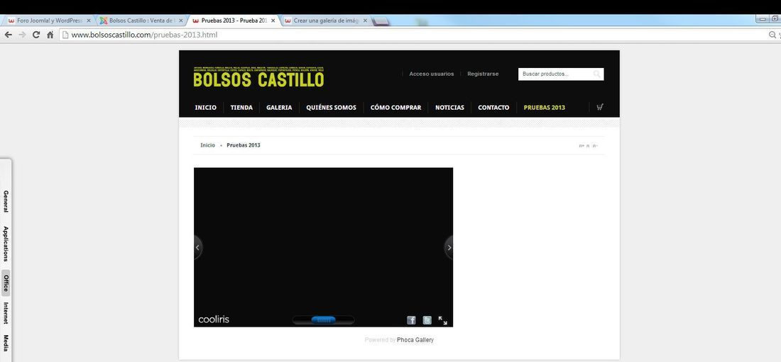

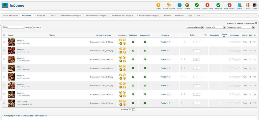

Tengo el componente funcionando perfectamente en la web http://www.bolsoscastillo.com/galeria-imagenes/escaparates-2013.html, pero al intentar subir nuevas imagenes, me encuentro con que estas suben perfectamente, se crean las miniaturas, pero fianlmente no se ven en la galeria correspondiente.
He repasado el video de webempresa para ver si encontraba el error, pero nada.
He creado una nueva galería de imágenes llamada prueba 2013 para ver si se soluciona y cambiaba una por otra, pero en la nueva galería, tampoco se ven las imágenes, a pesar de estar todo correctamente y no darme ningún error.
http://www.bolsoscastillo.com/pruebas-2013.html
También he probado a actualizar a la ultima versión la 3.2.6 el Phoca Gallery, pero el error sigue persistiendo.

Deduzco que el problema es con "cooliris" y no con Phoca Gallery.
¿Si creas un ítem de menú que apunte a la galería de imágenes a la que has subido las nuevas imágenes, y que se muestre como una vista normal de imágenes, no con Cooliris, aparecen?

Exacto, el problema es con el Cooliris, ya que si le asigno el tipo de elemento menu: Listado de imagenes (vista de imagenes) estas aparecen y se ven correctamente.
