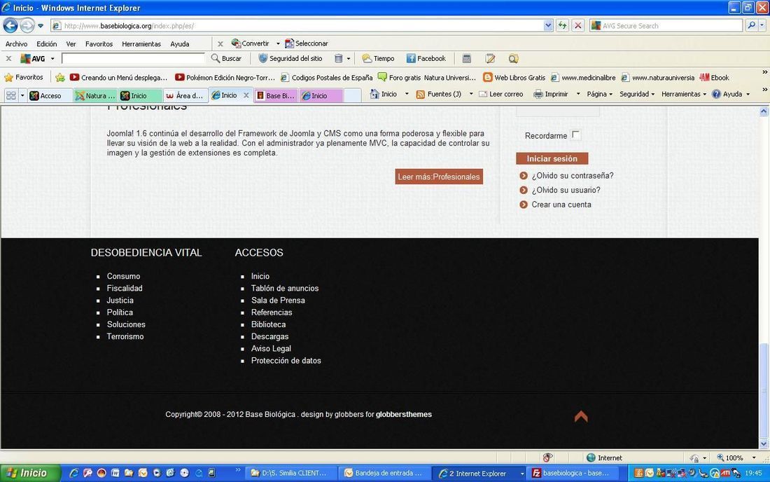

Anda, no encuentro la ruta para modificar el texto del Copyright en la plantilla Officeten 1.6
Llego hasta aquí ".../public_html/templates/officeten1.6".
En las bussines la ruta tiene una carpeta blocks, pero me he llevado la sorpresa de que esta no.
Podéis ayudarme a encontrar la ruta y poder acceder a él para modificarlo como en un hilo que acabamos de cerrar?

Hola montse,
La plantilla Officeten 1.6 se descarga desde el enlace:
- http://www.joomla24.com/remository/finishdown/5237.html
Y desde tu cPanel, Administrador de Archivos (previa copia de seguridad del archivo) usando el Editor de Código puedes editar el archivo:
- /templates/officeten1.6/index.php
Localizas el siguiente código a la altura de la línea 140:
Copyright©   . design by globbers for
Pudiendo adaptarlo a tus necesidades sin truncar el código html o php.
Respondido : 11/04/2012 9:47 pm
