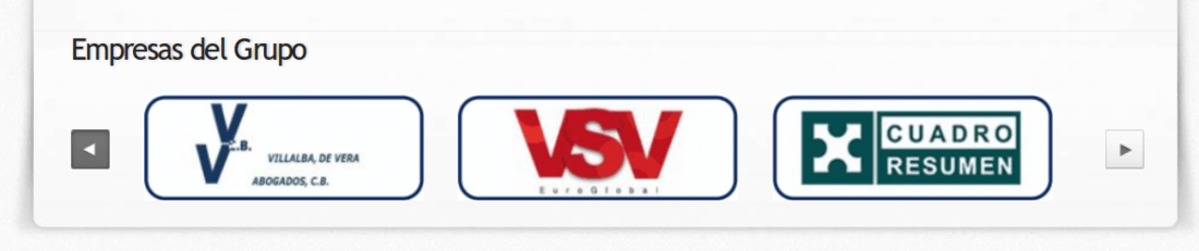

Tengo un módulo llamado "EMPRESAS DEL GRUPO" que quiero que se muestre en todas las entradas de la web menos en una.. La cual tengo no tengo asignada en el menu correspondiente...
El resto de las entradas las tengo asignadas a sus menos, pero el modulo no se ve...
La web es http://cohexion-cp82.webjoomla.es/
Y por ejemplo en la opcion EMPRESA / ESTRUCTURA lo tengo asignado .. pero no lo veo.. al igual que para muchas otras..
Es el modulo inferior de EMPRESAS DEL GRUPO..

Entiendo que te refieres a este módulo:

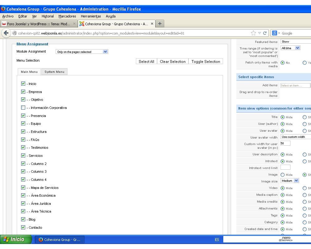

Facilitanos una captura de la configuración del módulo, de la parte izquierda, inferior, donde se gestionan las asignaciones del módulo a ítems de menús.

Si efectivamente el problema es con ese modulo.. Quiere que se muestre en todas las páginas menos una.. Te paso pantallazo que me pides...
Respondido : 19/10/2013 8:54 pm
Hola Benigno A. Carvajal,
Interpreto por la captura que no quieres que se vea en el submenú "Información Coportativa" pero no veo ese submenú en parte alguna.
¿Donde está, porque no se visualiza en "Objetivos" que es el elemento padre de ese submenú?.

Hola Luis Gracias por tu respuesta..
Efectivamento quiero que el módulo en cuestion se vea en todas las entradas, menos en "INFORMACION CORPORATIVA" es un submenu de Empresa....
Esa opcion de menu de INFORMACION CORPORATIVA esta desactivada de la web en estos momentos,... Pero si ves por ejemplo la opción de menú EMPRESA / PRESENCIA está activo el módulo, pero sin embargo en la web no se visualiza...

Si deseas que un módulo se visualice en todos los apartados del sitio web menos en uno. Editas el módulo, y en el apartado de asignación, tienes la opción "Mostrar en todas las páginas menos en las seleccionadas".

Hola Jordi gracias por tu respuesta. Te paso pantallazo de como lo tengo configurado desde el módulo...
Aparentemente lo tengo configurado como me indicas, pero no se muestra el modulo en cuestión.

Es bastante raro lo que te está ocurriendo. Tendrías que probar lo que te ha dicho Jordi, ya que veo que no lo has interpretado de forma correcta.
Cuando estés configurando el módulo, en el parámetro Module Assigment en lugar de seleccionar la opción Only on the pages selected elige la opción On all pages except those selected. Luego en Menu Selection desmarca todos los elementos de menú excepto aquello donde no quieras que se muestre el módulo. Es decir, la selección se hace justo al reves.
Si esto no funciona vete a Extensiones->Gestor de Plantilla y pulsa en el botón Opciones. Activa el parámetro Vista previa de las posiciones de los módulos. De esta forma se podrán ver las posiciones disponibles de los módulos.
