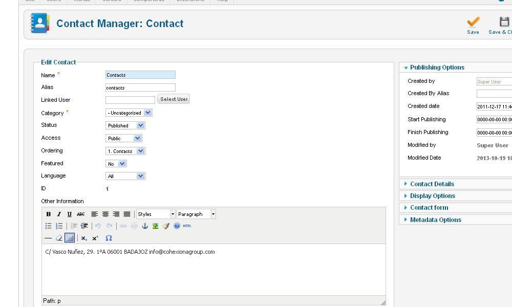

Cuando introduzco un texto para "OTHER INFORMATION" me lo deforma siempre, de manera que si pongo varias lineas separadas me lo monta en una sola línea todo seguido y apelmazado y si le quiero poner una imagen dentro de ese campo no me deja...
No se si alguien sabe cual es el problema??

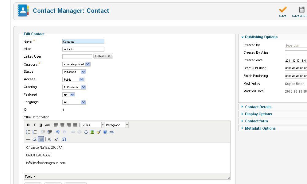

Te paso dos pantallazos uno es de como introduzco un texto, en tres lineas diferentes...
Cuando le doy a guardar se pone todo en una linea y asi es como aparece en la seccion del menu que enlaza al contacto...

Luis he seguido tus indicaciones , primero he deshabilitado TinyMCE y he intentado escribir el código en HTML como me indicas, no me daba el mismo problema que originalmente, pero me hacia unos saltos de lineas muy extraños.. Com si hubiera un formato preestablecido o algo asi...
Lo que hice fue... Borrar todo el contenido que habia en el campo de texto, con el TinyMCE deshabilitado.
Luego he vuelto a activarlo he escrito en el texto y ya funciona bien y se hace la estructura ordenada del texto que queria...
Asi ha sido como se ha solucionado.... No se si pudiera ser que se bloqueara el editor o que hubiera algún tipo de residuo de texto que "preformateaba" el texto... Pero al activarlo y desactivarlo ha vuelto a funcionar de forma correcto.
