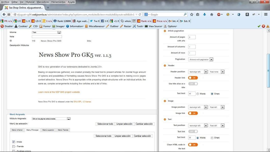

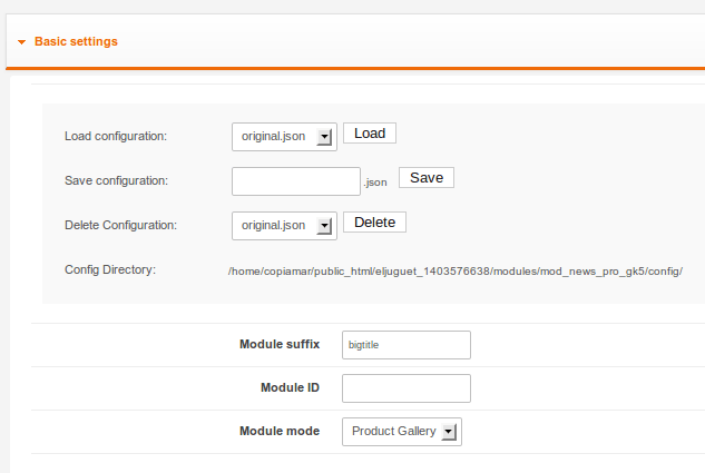

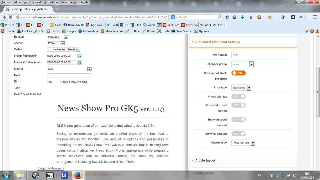

Si, ya digo que es muy extraño. Además para que veas que es algo de la configuración me encontré esto asi..datasources.jpg, y pesnando que era solo eso, lo puse en Virtuemart categorias, lo único que hizo fue dejar de publicar articulos del blog para publicar productos.
No sé si has mirado en la página, pero verás que sale un producto con la descripcion corta,, y el Read more a la derecha. Luego hay 3 productos mas en texto.

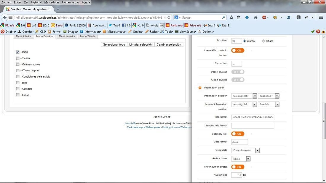

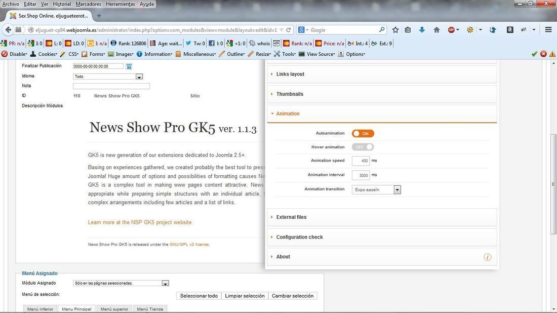

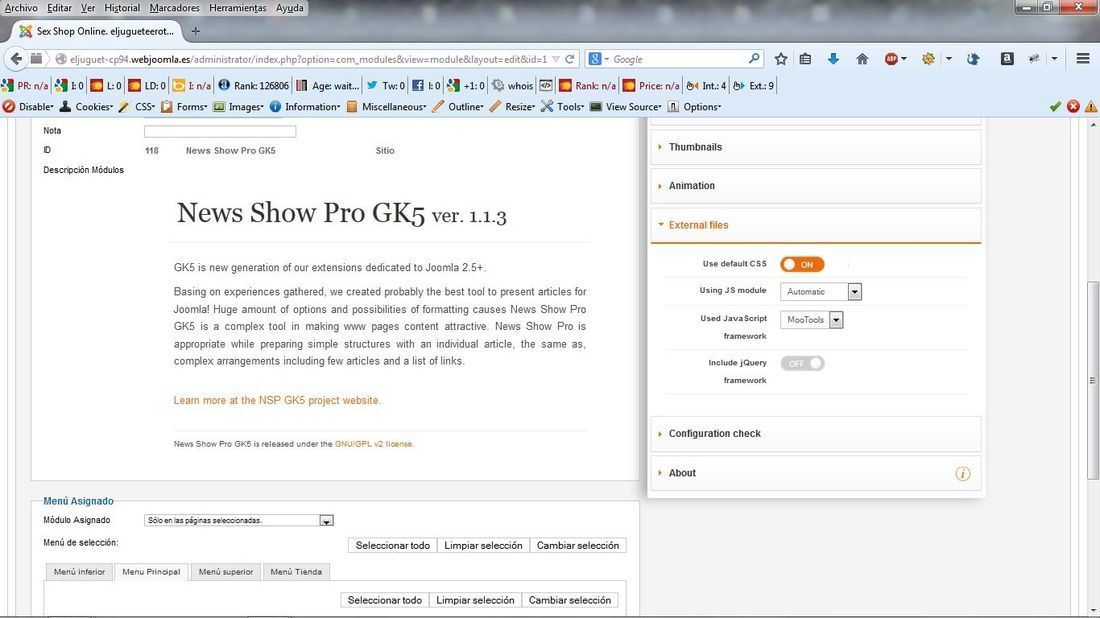

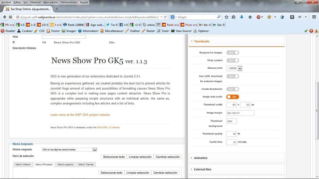

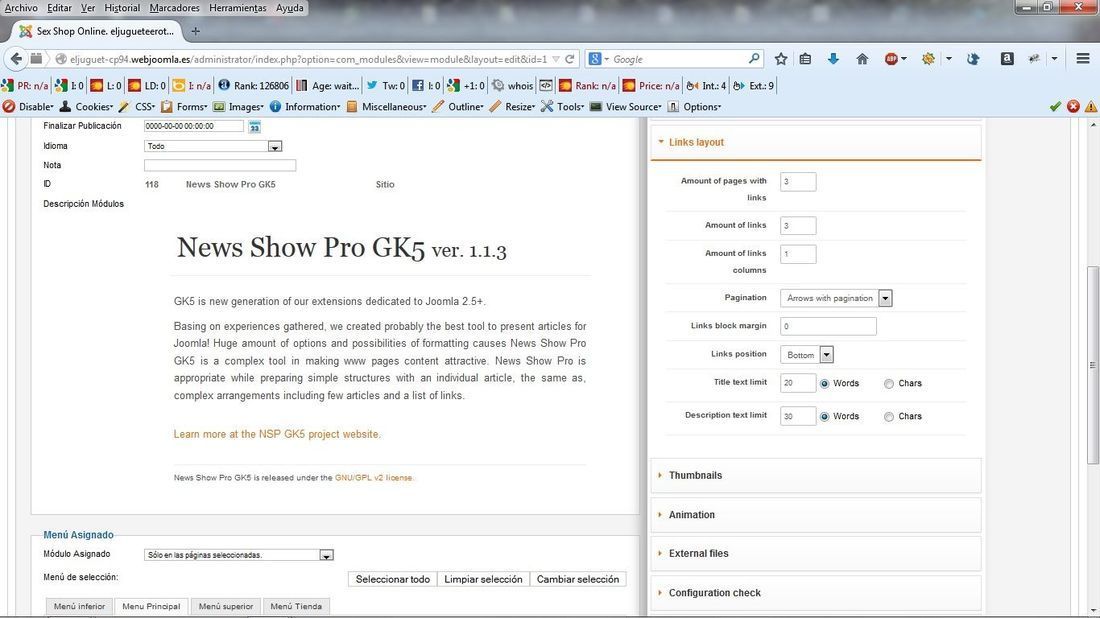

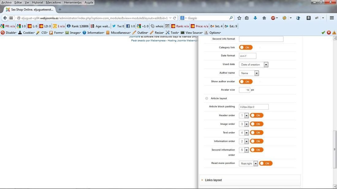

Me faltaban estas tres capturas mas para enseñarte toda la configuracion
Respondido : 24/06/2014 4:15 am
Prueba a dejar la configuración como te adjunto en captura.
