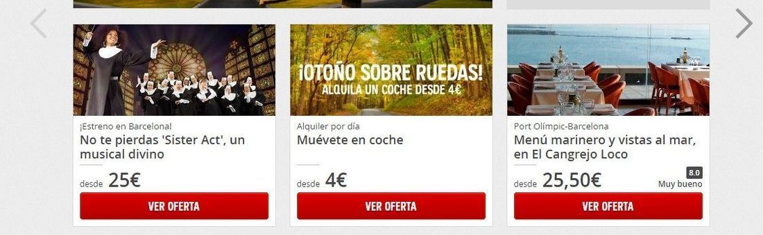

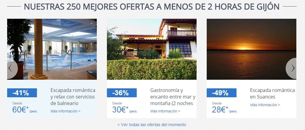

Hola querría saber, si existe algún módulo o extensión para realizar lo siguiente.
En mi sitio web dentro de la portada y en el apartado "SELECCIÓN DE TICKETS/ENTRADAS" tengo un slider donde muestro información de distintos items de K2 almacenados en mi joomla.
Para ello utilizo el módulo "News Show Pro GK4 ver. 3.3" pero no se adapta completamente a lo que yo quiero.
Yo lo que necesito simular es algo parecido a lo que encontramos en www.atrapalo.com o www.weekendesk.es (adjunto captura de ambos).
Y es crear un slider en el cual en cada uno de los elementos que mostramos tengamos una estructura parecida a esta:
FOTO
TITULO
SUBTITULO
DESCRIPCIÓN
PRECIO
Y cuando pulse en cada uno de los elementos me mandase directamente a esa oferta si que mostrara un artículo interno de mi joomla! sino que redirigiera a otra página externa a mi sitio web.
Me urge bastante ya que con el módulo actual no tengo esa posibilidad e configuración.
Lo único que se me ocurre sería hacerlo creando un HTML personalizado pero tampoco puedo enlazarlo como fuente de datos en "News Show Pro GK4".
Si conoceís alguna otra posibilidad o componente,extensión etc... estaría muy agradecido.

Hola Jhon, gracias por la respuesta ya he verificado el módulo GK4 y no permite darle un formato a este texto introductorio que aparece en el slider con dicha información. Únicamente cuando pinchas en ese texto introductorio me muestra el artículo con todo el texto ya formateado.
La otra opción que me comentas de crear módulos personalizados HTML tampoco es viable, primero porque necesitamos el efecto del slider que proporciona GK4 y segundo porque lo tiene que mantener gente que no es informática y que tiene que tener bien estructurado los campos para introducir la información.
Si se te ocurre algún otro módulo con caracteristicas similares pero que si permita formatear el texto, tal como hacen en atrapalo o http://www.weekendesk.es/ te estaría muy agradecido ya que lo necesitamos para poder publicar la web.
Te adjunto nuevamente las capturas de ambas web para que veas lo que quiero implementar.
Un saludo y gracias por todo.
