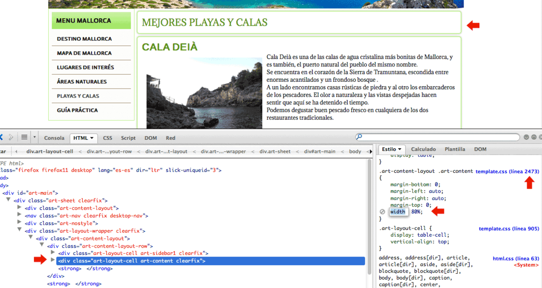

Hola Alonso
Es extraño, parace un problema de tu template que no trabaja bien con la paginación.
Sin embargo es posible que sea también que tienes alguna etiqueta html suelta o mal formada en tu código de artículo.
Se puede forzar a que se muestre correctametne a través de CSS, usando firebug se localiza el codigo a cambiar por ejemplo tal como muestra la imagen adjunta.
Para aprender más sobre firebug revisa :
Respondido : 19/11/2012 9:59 pm
