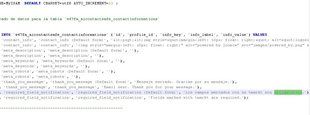

Gracias Jordi por responder, he exportado en local la bd sql y me he bajado un archivo .sql el cual he editado con el Notepad++ y buscando encuentro el texto.

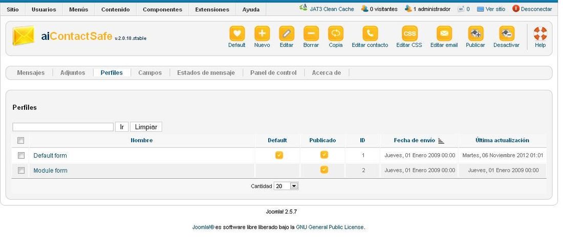

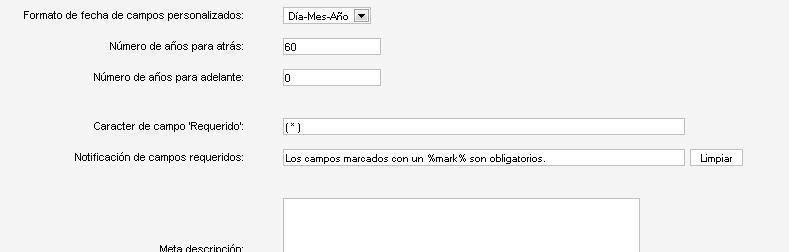

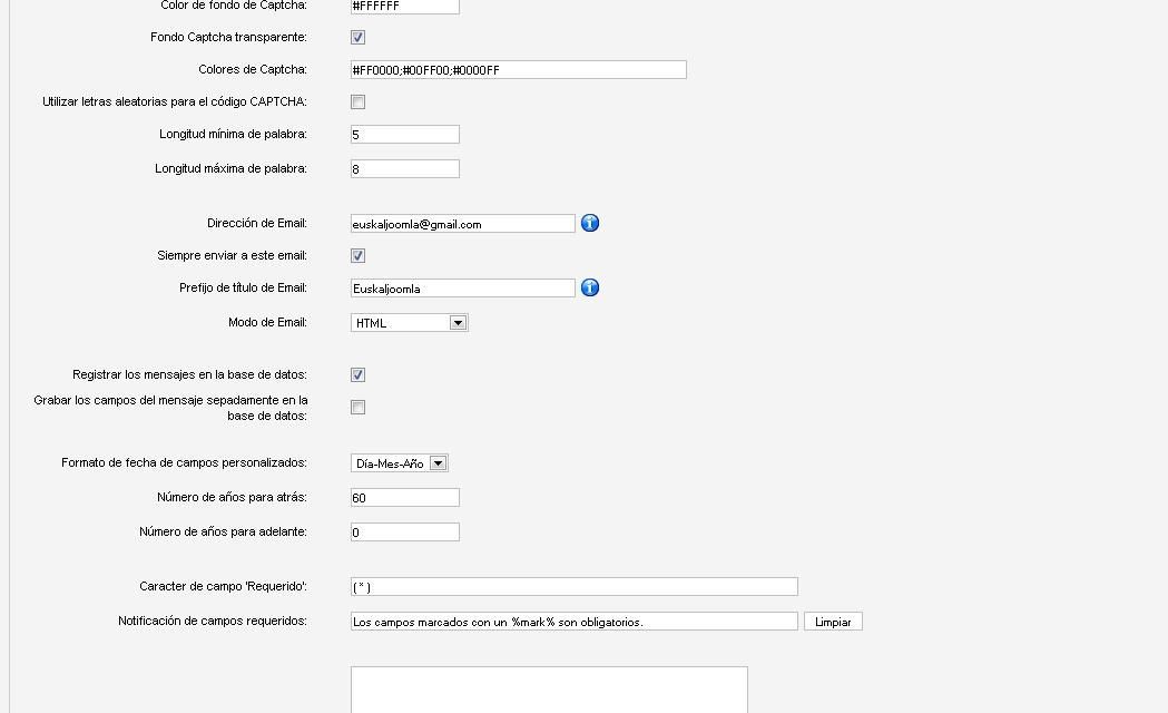

Como muestro en la captura
El texto es configurable. Pero no se como duplicarlo al euskera.

He visto antes la captura de pantalla, pero no se a que pertenece, ¿a un campo de un formulario, a la configuración del formulario, a la configuración global del componente?

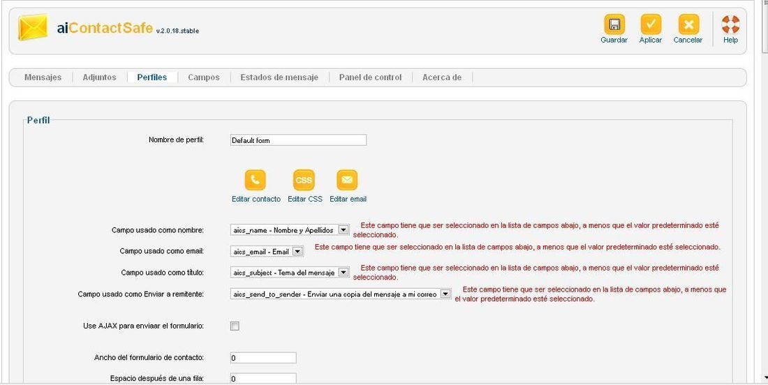

Es un campo de Perfil default del componente.

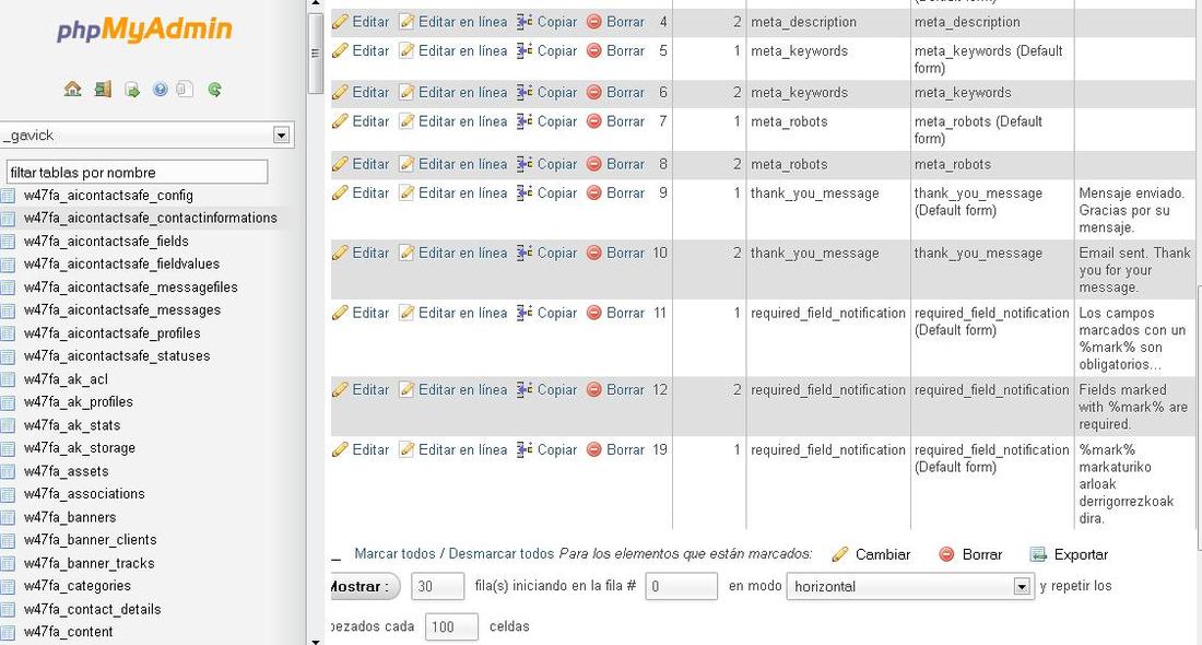

Soy un poco cabezón y queria preguntaros si realizando una copia del perfil default indicarle que sea para el idioma eu-ES euskera. Lo que he realizado es meterme en la base de datos y copiar el campo y traducirlo al euskera, pero ahora me lo pone en euskera tanto en castellano como en euskera.

Creo que es un error que realices los cambios directamente en la base de datos, ya que como tu mismo indicas, esto provoca que se muestre siempre en euskera y no es castellano bajo petición del visitante.
aiContactSafe es una extensión que no tiene todas sus cadenas incluidas en el .ini correspondiente por lo que traducir el 100% del componente es tarea ardua y no exenta de cosas como la que comentas.

¿Y no se puede crear dentro del componente un nuevo perfil, con la misma configuración que el "default" pero solo cambiando ese campo, y luego asociarlo a un formulario o idioma?
