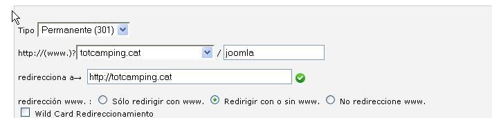

Por más que envié un nuevo xmap tras la migración y que cambie todas las redirecciones internas en la base de datos, a la vuelta de mis vacaciones me encuentro un correo de Google diciéndome que tengo casi 12000 páginas con error 404...
Supongo que antes mi web colgaba de public_html/joomla/, ahora cuelga de public_html pero google debe seguir buscado como lo hacía anteriormente.
Me podéis indicar de modo "para torpes" como indicarle ( con una redirección 301 en el archivo .htaccess ?? ) a Google que esas direcciones se han modificado y que lo que antes encontraba en la carpeta joomla ahora está fuera de ella ?

Hola Mediterrania
Efectivamente, subir el mapa no es suficiente, hay que hacer que google sepa que has movido esas páginas.
Prueba hacer el redireccionamiento desde el cpanel tal como lo enviaste en tu captura, pero luego ingresa a tu archivo .htaccess, ubica el código generado , usualmente aparecerá al final, corta este código y pégalo al inicio, con esto debería funcionarte el redireccionamiento.

Respuestas: 331
Gracias,
He hecho lo que me indicaste, quedándome así:
# mod_rewrite in use
RewriteEngine On
RewriteCond %{HTTP_HOST} ^totcamping.cat$ [OR]
RewriteCond %{HTTP_HOST} ^www.totcamping.cat$
RewriteRule ^joomla/?(.*)$ "http://www.totcamping.cat/$1" [R=301,L]
Le diré a google webmasters que está resuelto y esperaré unos dias a ver qué ocurre.
Respondido : 28/08/2012 8:37 pm
