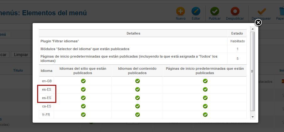

Disculpa mi torpeza. 🙁 Creo que el error que he cometido es que he duplicado el menú principal en español porqué que me aparece dos veces en el estado de parámetros multilingüe. Antes de borrar uno de ellos quisiera asegurarme de entenderlo bien
El menú principal debe tener sólo un elemento de menú en Todos los idiomas (Entiendo que la página de inicio) Y el resto de items del menú deben estar en el idioma que queremos que sea predeterminado, por ejemplo el Español. Luego no hace falta crear otro menú principal en español.

Hola Alceste,
Envíanos una captura de pantalla de donde se muestra el duplicado de idioma.
Si visualizas los vídeos verás el proceso sobre el que realizas la consulta. El menú por defecto del sitio se deja solamente un elemento (que es el por defecto para todos los idiomas), y luego has de crear menús para cada idioma, y cada uno tiene que tener como mínimo un elemento de menú "por defecto" para cada idioma.

Respondido : 11/03/2013 9:53 am
Respuestas: 2682
Hola Jord,
Adjunto pantallazo.
Respondido : 11/03/2013 10:15 am
Hola Alceste,
¿Tienes instalado Akeeba Backup?. En el gestor de plugins hay uno relacionado con el idioma español en Akeeba, que puede producir que se muestre duplicado el idioma en el módulo de multilenguaje.

Respuestas: 2682
Sí. Lo tengo instalado
