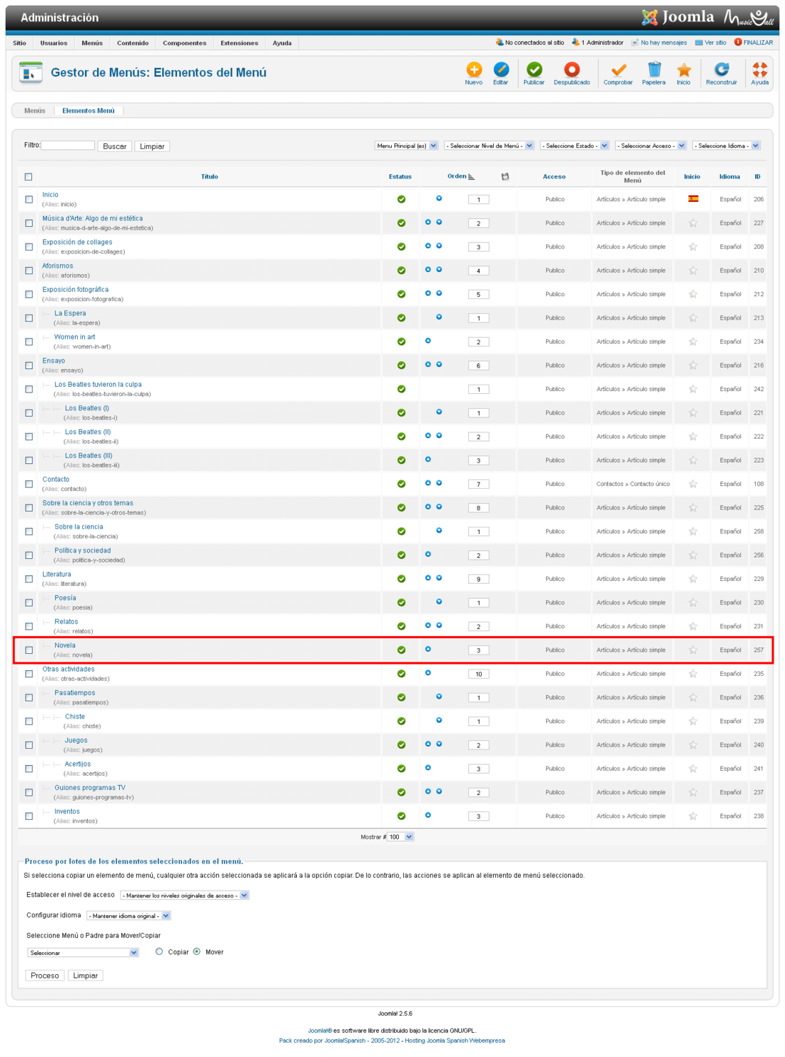

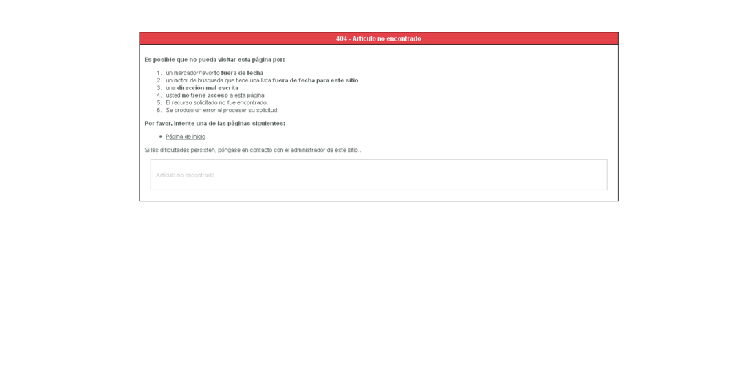

Resulta que he creado un artículo y le he indicado que se muestre en idioma español. He creado el submenú (Literatura>Novela) dentro del menú español (que sólo se muestra en idioma español) y es un artículo simple. Y resulta que me indica el error de la imagen que adjunto. No sé qué pasa? Alguna solución?

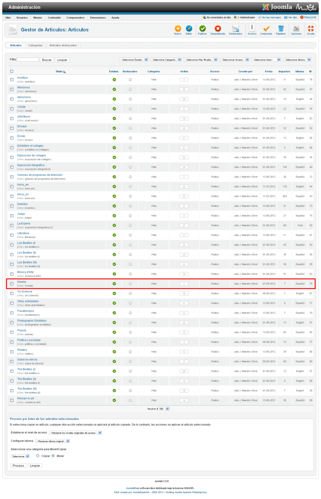

Adjunto imágenes de la configuración del artículo y del menú en español.

Prueba a cambiar en el menú y en el artículo el alias (debajo del nombre de menú o artículo) porque es posible que tengas dos alias duplicados y por eso te de el error.
En el caso que siga sin irte indícanos la url del artículo que te da el error, sin el seo activado, para que lo podamos ver.

Lo que te comentó Lucas es que posiblemente tengas dos artículos con el mismo alias, y deberías cambiarlo, es decir cambia con otro alias de prueba en el ítem de menú por ejemplo novela1

500 - PHP regular expression limit reached (pcre.backtrack_limit)
Es posible que no pueda visitar esta página por:
un marcador/favorito fuera de fecha
un motor de búsqueda que tiene una lista fuera de fecha para este sitio
una dirección mal escrita
usted no tiene acceso a esta página
El recurso solicitado no fue encontrado.
Se produjo un error al procesar su solicitud.
Por favor, intente una de las páginas siguientes:
Página de inicio
Si las dificultades persisten, póngase en contacto con el administrador de este sitio..
