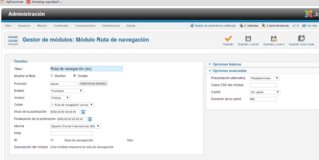

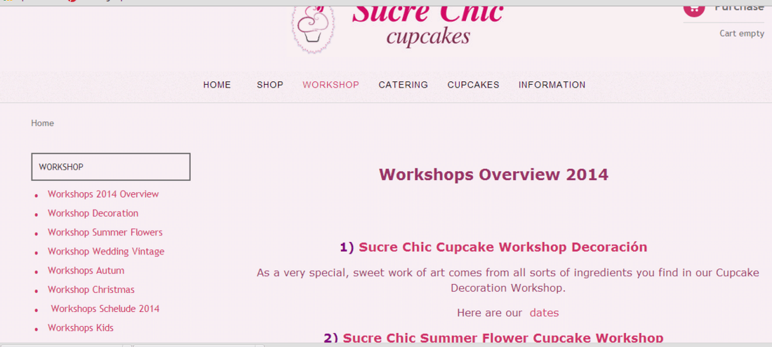

Hola, tengo 3 modulos distintos para la ruta de navegación del la plantilla helena los he asignado para que se muestren en las paginas de cada idioma, pero no consigo que funcione solo aparece el inicio arriba pero nada mas.
Alguien me puede decir que esta mal

Hola Nuria,
¿Que tipo de módulos son los que deberíamos ver en la posición "breadcrumb" dependiendo del idioma?.
¿Has probado a publicarlos en la posición "drawer" en lugar de "breadcrumb" para descartar que no sea un problema de la posición?.

Hola Luis, gracias,... lo he puesto en la posicion drawer, y esta bien porque siempre se ve antes dependiendo del idioma cambiaba de posición. Pero ahora que la posicion es la correcta el problema es que solo se muestra la palabra inicio he seleccionado todas las paginas de cada idioma pero me doy cuenta que solo funiona cuando estoy dentro de la tienda, en las demás paginas solo se muestra el inicio. Tengo 3 modulos uno para cada idioma, y marcadas todas la paginas.
No entiendo porque en la tienda funciona y en las demas paginas no
Alguna idea?

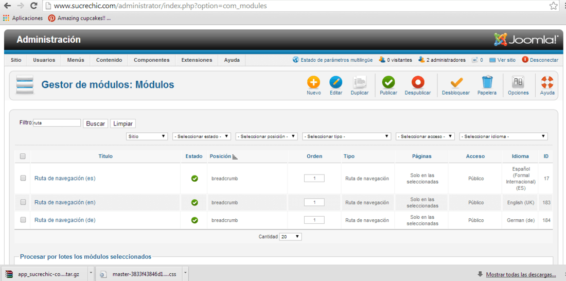

Hola Jordi he ido como dicen en gestor de modulo y en el modulo de ruta de navegacion he puesto sin cache en los tres idiomas, pero sigue igual 🙁

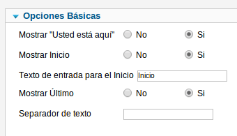

Verifica que la configuración de los módulos sea como la de la siguiente captura de pantalla:
Respondido : 26/05/2014 2:37 pm
Nuria
Respuestas: 164
Hola Pablo, ya lo he hecho pero no funciona incluso he despublicado el ingles y aleman y he hecho uno para todos los idiomas y seleccionado todas las paginas y sigue quedando en inicio solo en la tienda funciona 🙁 no se que mas probar...
