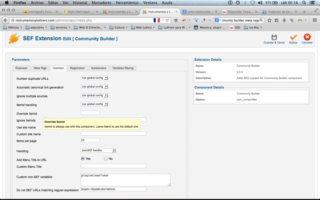

La extension de Joomsef de pago para CB tiene, creo, la opcion de un mismo itemid para todo un componente (Te mando una captura), tal vez ahi podría fijar el itemid 145 para todo el componente, pero creo que eso no me sirve, pues las listas de usuario no deben llevar ese item ya que usa una plantilla y modulos diferentes.
Por ultimo queda la opcion que tu dices,editarlos a mano: en realidad son pocos perfiles, pero no se qué pasaría con los nuevos que se vayan creando.

Si utilizas el componente Joomsef si que tendrías que adquirir el complemento de CB para que trabaje correctamente, esta es la forma en que trabajan este tipo de extensiones.
Caso contrario tendrías que hacer lo que indicas manualmente al ser pocos usuarios.

OK, lo hago a mano. Ya he probado con un perfil y es muy sencillo con la extension de pago.
