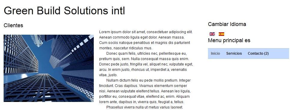

Hola, después de estar buscando el error de configuración, me di por vencido y empecé a probar otras cosas, le cambie la plantilla por la atomix y si me funciono, entonces parece ser un problema con la plantilla, que se puede hacer para arreglarlo, gracias.
Ver adjunto
Respondido : 09/11/2012 3:02 pm
Miguel
Respuestas: 55
Cambie la plantilla a Camber y sin ningun problema, gracias!
