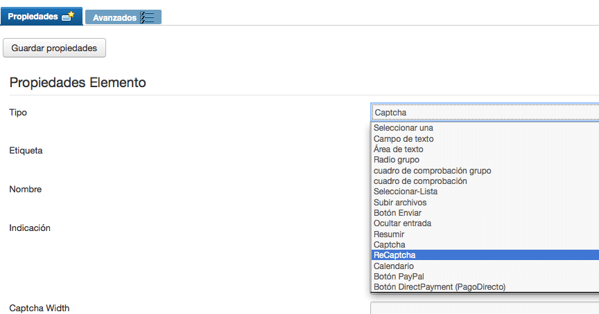

Buenos días. ¿Tienes información de cómo añadir este elemento?. He probado a crearlo pero al no saber cómo hacerlo no lo consigo.
Respondido : 18/09/2014 1:02 pm
HOla
Efectivamente, en versiones recientes de BF tienes la posibilidad de agregar recaptcha , por ejemplo en el modo quickmode, al elegir un nuevo campo podrás seleccionar recaptcha, la configuración de las llaves se hace en el mismo componente de BF
Respondido : 18/09/2014 5:01 pm
