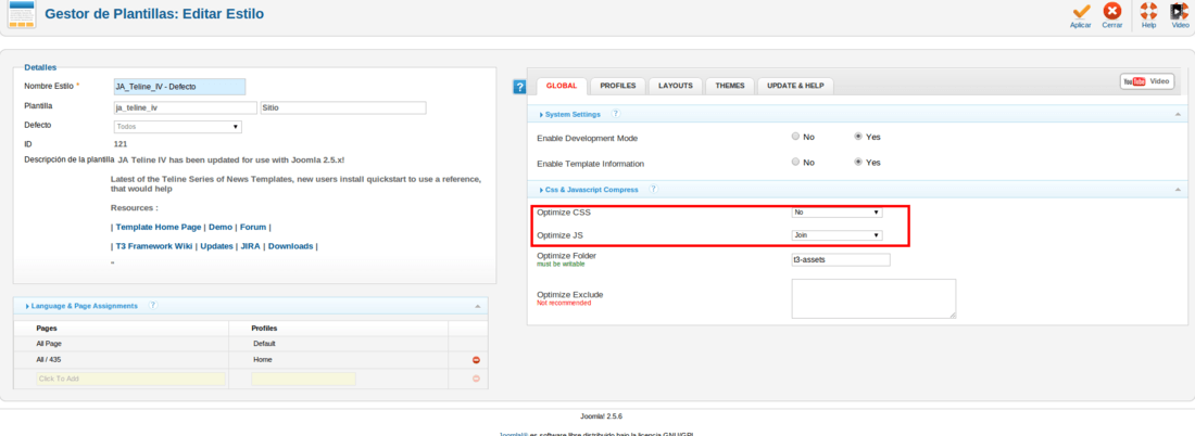

Hicham
Respuestas: 1908
Al parecer hay un problema con la configuración de la plantilla y que entra en conflcto con Breezing forms.
Revisa que tengas los siguientes parámetros desde la configuración del template Telene VI
En el apartado Global , tal como se muestra en la imagen (ver flecha roja)
Respondido : 28/06/2013 11:44 am

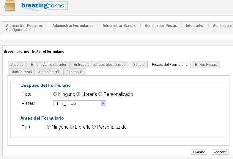

Revisando el formulario que tienes en Contenido solo visible a usuarios registrados no veo que se esté ejecutando ninguna acción cuando pulsas el botón de envío.
Vete a la edición del formulario en la administración de Joomla y edita el botón del formulario. Pulsa en la pestaña Scripts. En el parámetro Tipo selecciona Librería, en Acciones marca la opción Click y en Script elige la opción FF::ff_validate_submit. Guarda los cambios.
Ahora, de nuevo en la edición del formulario pulsa en el botón Editar Formulario de la parte superior derecha. Vete a la pestaña Piezas del Formulario. En el apartado Después del Formulario elige el Tipo Personalizado y en Piezas elige la opción FF::ff_InitLib. Guarda los cambios.
Comprueba si así funciona.
Respondido : 28/06/2013 12:36 pm

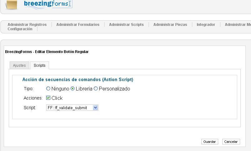

He vuelto a ver tu formulario y veo que el botón sigue sin ejecutar ninguna acción. Comprueba que has realizado correctamente lo que te había comentado en la respuesta anterior:
Si te sigue sin funcionar envía una captura de pantalla con la configuración de ese botón (una para cada pestaña).
Respondido : 01/07/2013 12:23 pm
Jose Antonio
Respuestas: 85
Hola de nuevo, te paso los pantallazos, gracias, saludos.
Respondido : 01/07/2013 1:48 pm

Veo que da un error de javascript al pulsa el botón. Verifica que en este formulario has seguido el segundo paso que te había comentado:
