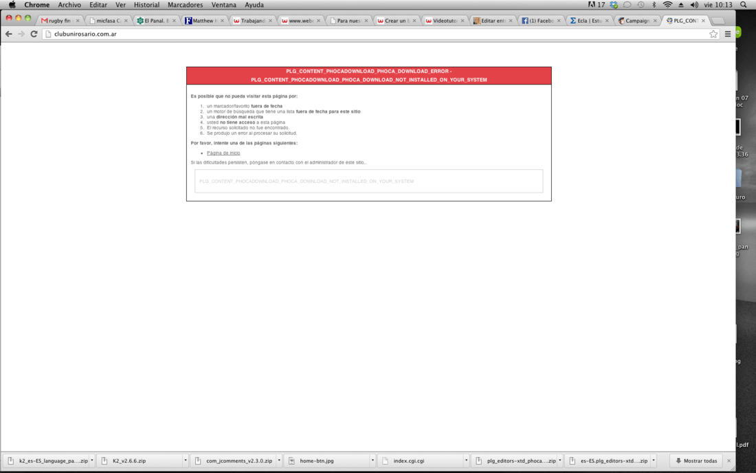

No se que esta pasando pero salen las preguntas, pero despues no aparecen en mi carpeta de temas.
Intente instalar el plugin de phoca download, porque necesitan que los socios bajen un archivo
No se que hice mal, pero ahora la web no se ve,

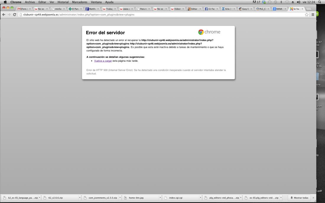

Hola cuando lo quiero desactivar me sale esta cartel
y no se desintala!
porque sera?

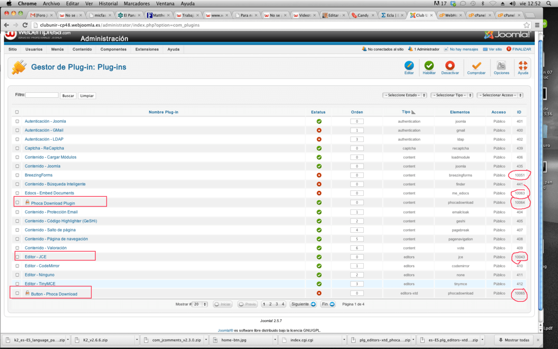

te adjunto un shotscreen, para que veas los plugin y me digas que hago

Hola Mariela
Según veo en tu imagen veo que tienes algunos plugins bloqueados, marcalos y luego coloca comprobar
Verifica si puedes desintalarlo nuevamente, prueba también instalarlo sin necesidad de desinstalar.

Hola Mariela
El icono de candado que aparece al costado significa bloqueo, mejor tenerlo desbloqueados, si estas con el administrador puedes marcarlo y luego en el botón comprobar.
Intenta desinstalar los plugins que te dan problemas y luego instala nuevamente.

Hola!
No me deja desinstalarlos, por eso fue la consuslta, te adjunto el shotscreen de lo que pasa cuando lo quiero desinstalar. No puedo ni habilitar, deshabilitar los plugins (ninguno)
que hago??
esta como tildado todo....
Se podran borrar por otro lado?
