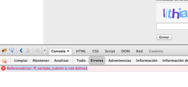

Hola Jose
Me aparece un error respecto a las funciones de validación.

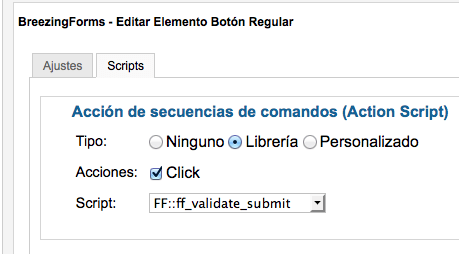

Revisa la configuración de tu botón enviar si esta correctamente configurado, tal como se muestra en la imagen.

hola, de verdad que esta así pero no funciona, no entiendo porque os sigue apareciendo este error, he mirado en ajustes y está activado, en scripts he configurado tal y como os envío..
hay otra extensión que realice formularios de manera fácil? o debo eliminar algun plugin que me bloquee todo lo relacionado con enviar correos y dejar formularios??

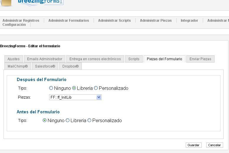

Hice una copia de seguridad del formulario de contacto que venía por defecto en la web y en el apartado editar formulario hay otra configuración (adjunto pantallazo), he copiado esta a los que hay en la web y ahora al navegar por la misma aparece el error en una ventana emergente: "Form initialization"

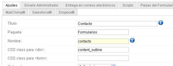

Parece que ahora el proceso del botón ya funciona por lo que supongo que el problema estaba en el conflicto con el jpanel.
Lo del cambio a la segunda página puede ser otro problema distinto. Vete a la edición del formulario en la administración de Joomla y pulsa en el botón Editar Formulario.
En la primera pestaña Ajustes revisa el valor que has puesto en el campo Nombre. Supongamos que has puesto el valor "miformulario". Luego vete a la pestaña Scripts. En el apartado Script Enviado tendrías que tener seleccionado la opción Personalizado y debajo un código como el siguiente:

en donde tienes que cambiar el texto "miformulario" por el nombre que le hayas puesto al formlulario.
Si no te funciona envía capturas de pantalla de ambas pestañas.

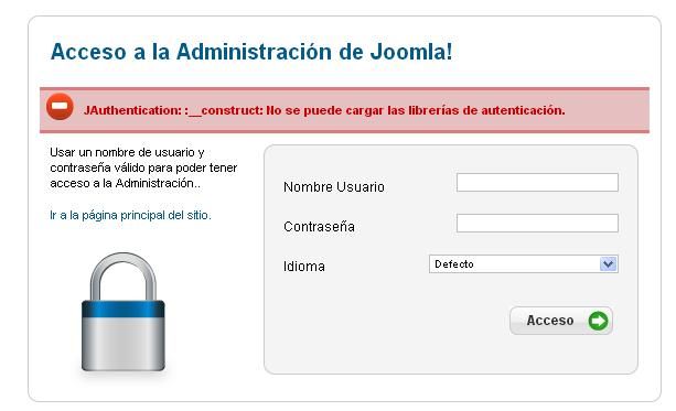

Buenos días, he intentado acceder al panel de administración pero me aparece el error, envío pantallazo

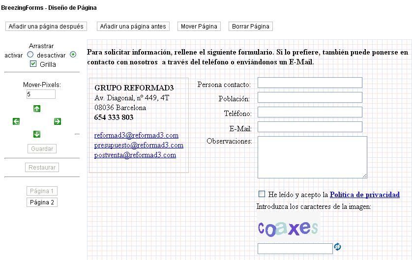

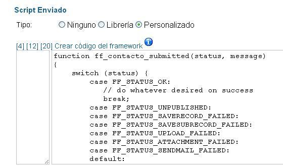

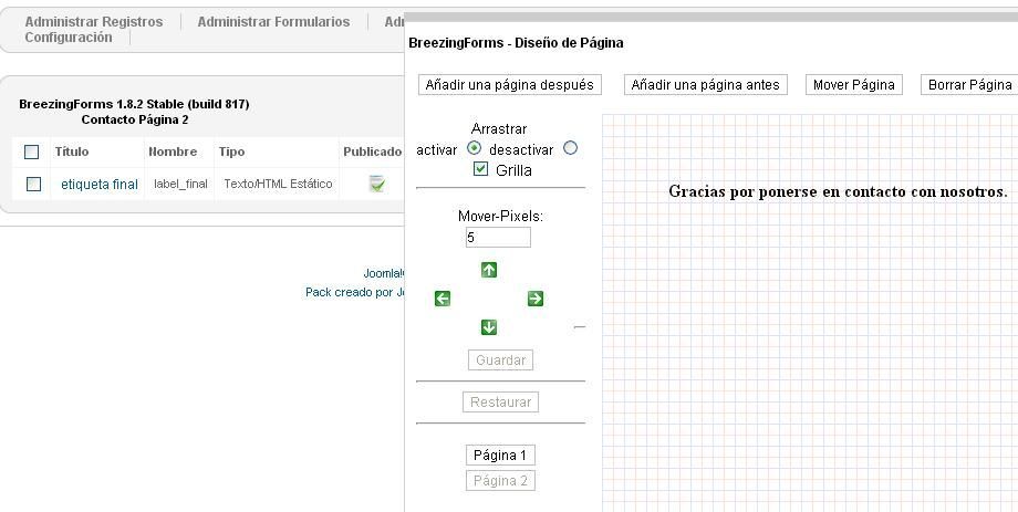

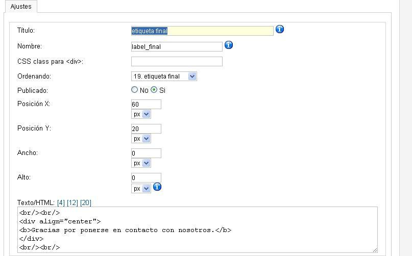

Hola, gracias, ya recibo los correos del formulario pero no se muestra la página 2, remito pantallazos con las indicaciones que me has dado.
Respondido : 03/07/2013 10:50 am
Aunque no se ve el código completo en la captura de pantalla en principio parece correcto. Entiendo que ahora el formulario sí que se produce y lo recibes.
Verifica que realmente tienes una segunda página en el formulario.
Envíanos también el código completo que se muestra en el script de la captura de pantalla.

adjunto remito pantallazos de las páginas que componen el formulario y creo que el script que me indicas, gracias.
Respondido : 04/07/2013 8:21 am
No veo que hayas enviado el script que aparece en Script Enviado. En cualquier caso, tendría que ser uno como el siguiente:
function ff_contacto_submitted(status, message) {
   switch (status) {
       case FF_STATUS_OK:
          ff_switchpage(2);
          break;
       case FF_STATUS_UNPUBLISHED:
       case FF_STATUS_SAVERECORD_FAILED:
       case FF_STATUS_SAVESUBRECORD_FAILED:
       case FF_STATUS_UPLOAD_FAILED:
       case FF_STATUS_ATTACHMENT_FAILED:
       case FF_STATUS_SENDMAIL_FAILED:
       default:
          alert(message);
   } // switch
} // ff_contacto_submitted
