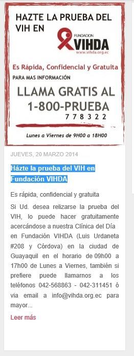

Recientemente adquiri Joomla con uds. (asi que habran muchas cosas que no las comprendo aun), les consulto lo siguiente tengo un articulo en mi pagina de inicio que al dar clic en el titulo o en LEER MAS no se me carga el articulo completo.
Me pueden indicar que estoy haciendo mal?

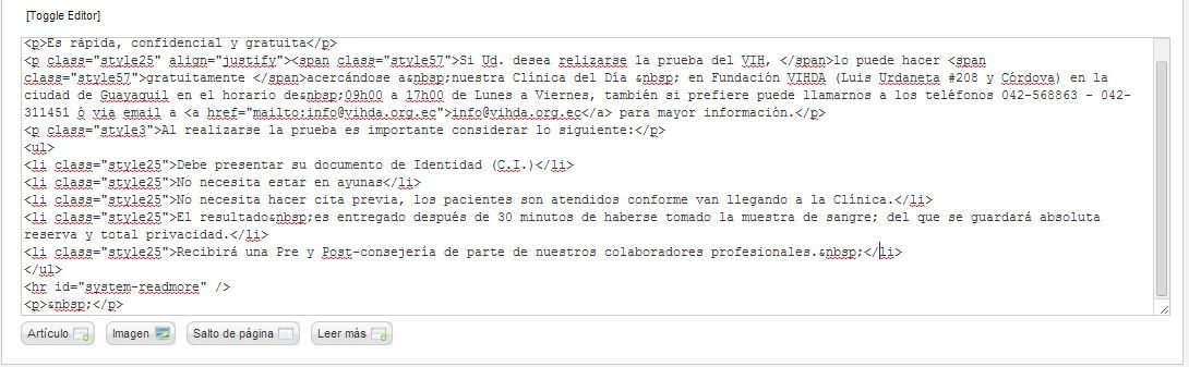

¿Puedes facilitarnos una captura pero del artículo desde el Gestor de Artículos y SIN el editor JCE habilitado? se deshabilita justo encima del editor [hide/show] o [toggle editor].

Gracias Luis,
Adjunto lo solicitado
