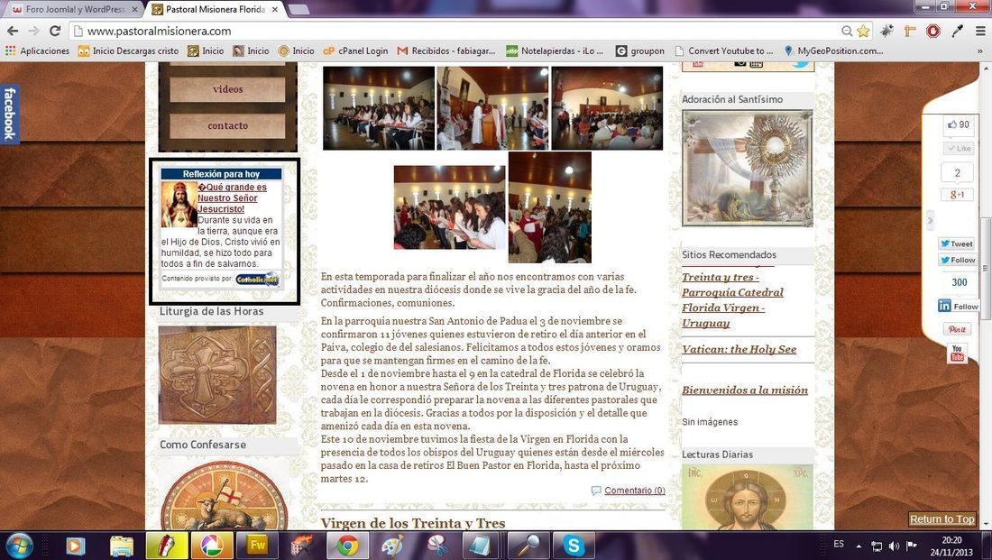

el mismo pueden verlo publicado en la pagina vieja mía www.pastoralmisionera.com
creo que es algo en la plantilla que debo corregir pero no se por donde empezar!!!

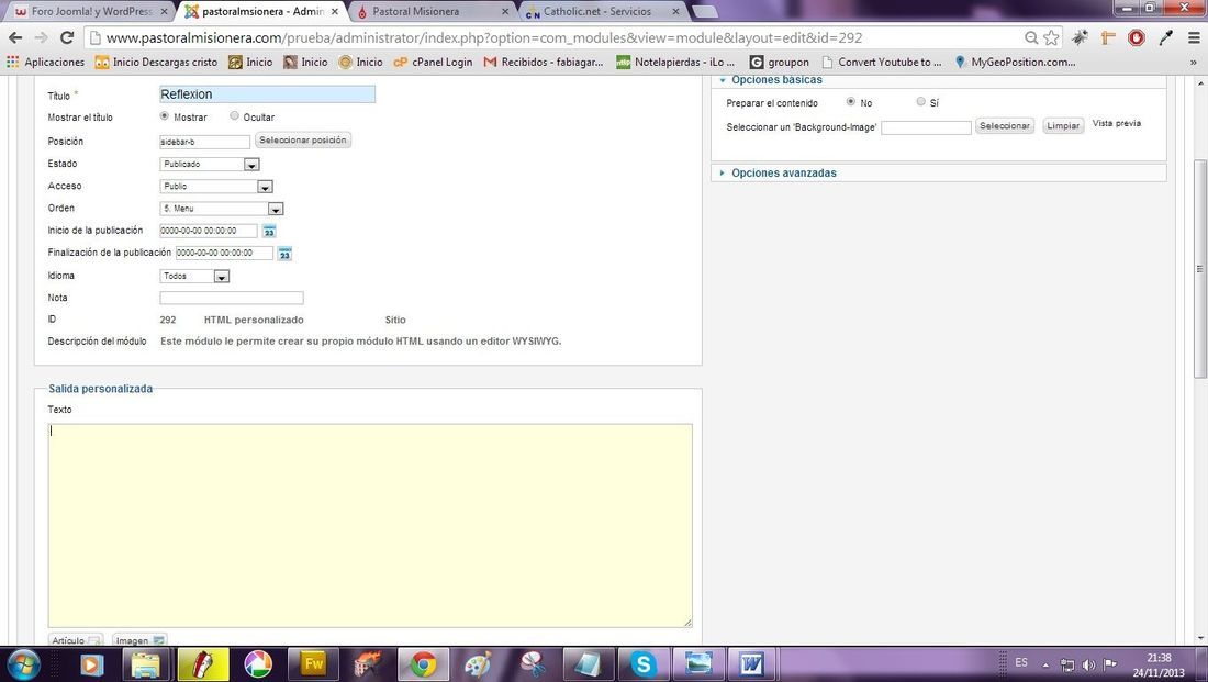

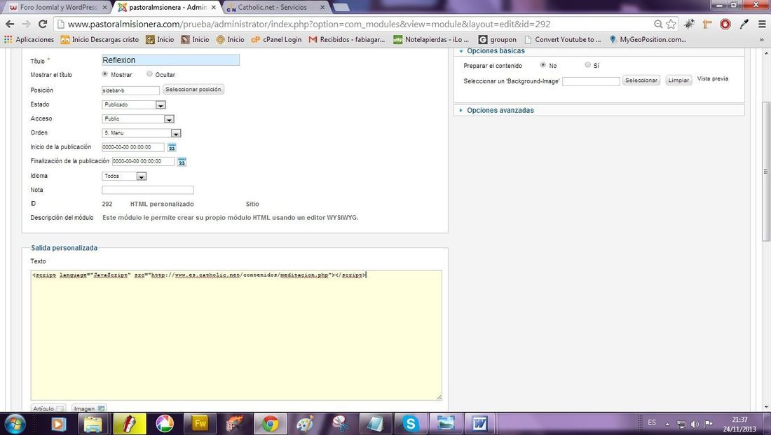

Respuestas: 1118
ok luis te mando las capturas, des habilite el editor, en el modulo html personalizado.
pego el código cuando le doy guardar no queda nada.
envió capturas
luego presiono boton guardar resultado:
Respondido : 25/11/2013 12:40 am

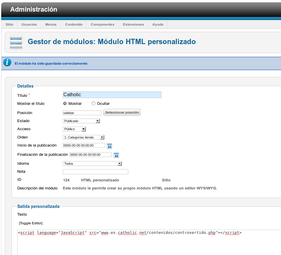

Hola alberto,
He probado tu script en un sitio de pruebas y no funciona.
¿Como obtienes el script?, comentas que en otro sitio web te funcional ¿en cual?.
